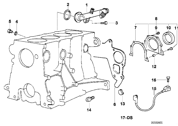

Моя изобщо не работи някой ще ми каже ли от каде мога го намеря и изобщо някои занимавал ли се е с него ?

Притръсва леко като задържа на 2 хиляди оборота при мен е така, човека с диаогностиката кадето откри че не бачка каза че тресе самия мотор и че е на нивото на коляновия вал отдясно или отляво да провера ще го видя ;) но ми беше инт. някои браникал ли го е и точно може ли ми каже каде е :)

зна4и намира се то4но под колекторите на самия блок на двигателя представлява едно крагло пласмасово с жи4ка те са 2 броя за 1 и 2 ,3и 4 цилиндар поне при мен е така мн са забутани но ако се вгледа6 по внимателно и 6те ги види6

аз ги взех двата за 20 лв както си със буксата даже а сега ще слизам да разглабям колата и да ги сменя после ще качна на компа да видя какво сам направил аз сащо питах като теб но конкретен отговор неполучих виж в моргите и си свали от некой двигател но като гледам ще е играчка смяната ако искаш ще пиша какво сам направил
Мнения: 129
Регистриран на: 17.01.2006
Мнение от KIRO » 09 Авг 2008, 15:11
ето номер 1 5http://store.picbg.net/pubpic/52/E9/4904399101

тькмо ги свалих единия направо е счупен а другия сее разрудил кофти се свалят ти ли ще си ги сменяш

тези датчици дето сам ги намерил са от м43 97 г а моята е м43 94г има разлика в буксите но мисля че нее проблем като я качна на компа си покаже
