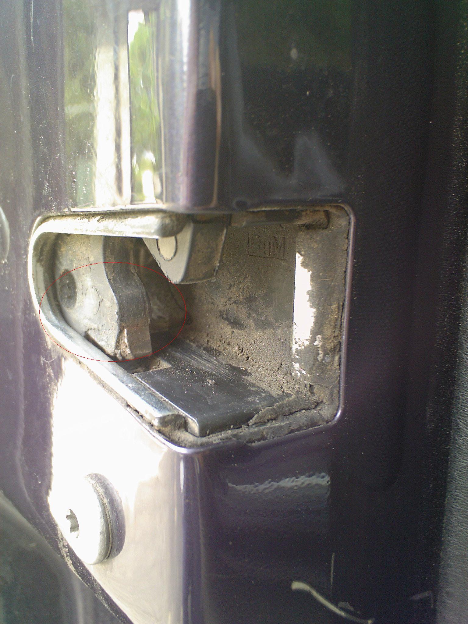

При износване на бутончетата на фиксаторите на вратите (на колонките) където щракват ключалките при влизане в дупка (евентуално де щото то такива в BG няма) електрониката се лъже че вратата е отворена и стъклото мърда с 1 см. надолу и после се връща (светват и плафоните но много за кратко и евентуално се забелязва само вечер.
Eто снимка на моета ми не изглежда много износено:
Повече ме притенява механизма на самата брава:

механизма на бравата е поклеасал и трудно се движи:
П.С:При мен проблема е че като затворя вратата стъклото слиза малко надолу и вечер като хлопна в дупка изглежда пак слиза и светват плафоните,също някой път като затварям вратата стъколо слиза с 1см после пак е качва слиза и така 10 пати вчера един хора като затварях колата го видяха това и се пукнаха да ми се смечт викат:''това бмв се е побъркало''

Повтори първата снимка ,че не може да се види с палче ли си или без . Струва ми се ,че си модела без такова ,което подсказва ,че електрическото ключе ти е в самата брава . Разглоби вратата и замени този микропревключвател и си готов .. Дали е Н15 или 16 ще разбереш като го щракнеш два-три пъти и видиш какво правят стъклата и плафона
Не е лошо да я почистиш ,че с този сантим кал по нея ..... остава и лесно да се движи .
Палчето от последната снимка нито може само него да го смениш ,нито е небходимо да го сменяш .В това си състояние ще те "надживее"
Имаш предвид #51218208423 за съжаление в Дару нямат наличност сега ходих проверих тук в Димитровград има един магазин за чати и ми поръчват от Дару ,но като няма наличност на някоя част от тук не могат да направят поръчка и трябва да ходя до Дару да я поръчам,лошото е че сега съм в отпуска и чак другата седмица съм в София!
А на някой да му се намира схема за разкачане на корите и смяна на това чудо!

Колега,схема за демонтиране на корите не ти трябва,свалят се с дърпане,НО ВНИМАТЕЛНО!!! На кората на вратата под дръжката има 2 тапи под които се намират 2 рапидки (еврейска звезда) отвиваш ги тях,после сваляш лаисничката около ръкохвадката за отваряне.Лаисничката се избутва напред (ако не се лъжа) НЕ СЕ ДЪРПА,а се "хлъзга" ,малко е тегавичко ама става
Задния панел се държи изцяло на щипки и там само с ВНИМАТЕЛНО дърпане става демонтажа.Няма скрити винтчета
Пиша внимателно с главни букви не за да не счупиш някоя щипка (ати 99% ще шчупиш
Това е от мен със свлянето!Дано съм помогнал.Успех
И те подкрепям в мнението,че ако ти е по възможностите сам да отстраниш проблема,няма кой да го направи по-качествено
Ще го правя сега, като се пооправи пак времето и намеря някъде място, където да си седя поне 3 часа, без да има кой да ми оглозга колата.
Сваляш кората и изолацията, сваляш целия механизъм, откачаш моторчето и потапяш механичната част в корасилинова баня за поне 1 час
После чистиш гадостите с четка за рисуване от тънките (върши чудеса).
След това измиваш хубаво целия механизъм, изсушаваш и смазваш с двигателно масло (не с грес). Зимата като е смазано с грес не се затваря добре вратата
Трябва да тряскаш. Не го оливай много с масло, колкото да се движат елементите безшумно.
Сглобяваш и все едно колата е излязла от завода.
Правил съм го на 4ри врати досега, но не на БМВ-то още. При мен моторчето не може да заключи. Пробва се и се отказва.
От друга страна, твоя проблем може да в частта от бравата, която е захваната за купето. Онова палче създава проблеми съм чувал.
P.S. Има още един винт под регулаторчето на ел.огледалата. Навсякъде пропускат да го споменат, и аз си загубих поне половин час да го намеря къде е последното винтче.
