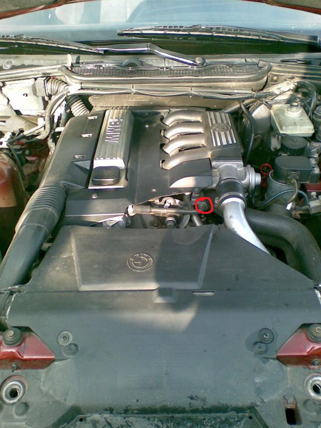

Здравейте колеги. След катастрофа се реших и въпреки лошия късмет с старото ми bmw 316i си взех 318 tds
Имаше няколко неща за смяна по него, течеше му водна помпа, смених я както и всички ролки масла и двата ремъка. Като цяло колата по утихна доста но сега се чува особено отвън едно цъкане при подаване на газ освен нормалния шум на мотора, цък,цък,цък, сякаш метал драска в метал, на интервал от 1 секунда. Като дам газ цъкането се забързва. Дайте ми съвет моля, дали е веригата или може да е нещо друго? Някой имал ли е подобен проблем

Мерси за идеята... ще проверя .. след 3 разглабаяния на всичко отпред станах майстор.В сервиза където ми смениха ролките ми бяха цепнали кожуха на перката и го бяха поставили на криво.Не ги обвинявам но не издържах да ми скрибуца постоянно и си я закарах пред блока и след две разглабяния и сглабяния станах спец. Това което описваш (генератора)е на ремъка търкалящ водната помпа нали?

Да генератора се задвижва от същия ремък, както и водната помпа. Можеш да откачиш ремъка и да провериш има ли биене (нагоре надолу) на вала на генератора. Ако има лагерите са за смяна.
От поставен на криво дифузьор, перката може да опира на него и затова да се получава този шум. Успех!

Здравей
При мен след смяна на верига и поради объркана центровка цъкаше по подобен начин, така я карах 1-2 месеца като цъкането се чуваше по силно като загрее и накрая счупи клапан на 1-ви цилиндър.
