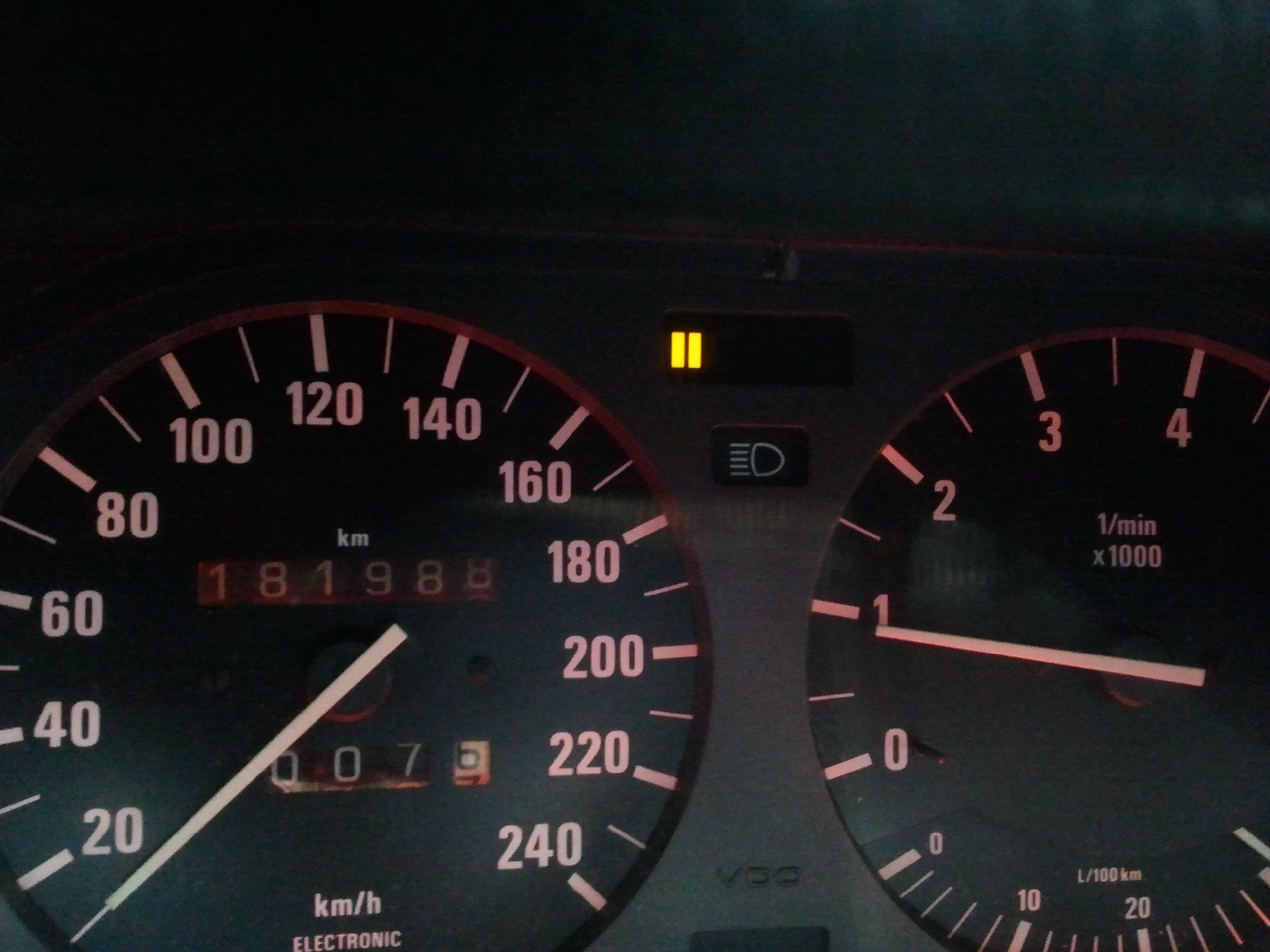

ето го и монтирано в колата
лошото е че май сондата ми не е в час... вместо да стои на 2 чертички и да ходи до 8 то стои на 8 и от време на време отива до 2 ... принципно колата ми харчи зверски ама си е така откакто я имам и със стария мотор пак беше така... около 20 харчи в града
ето и клипче да се види за какво говоря

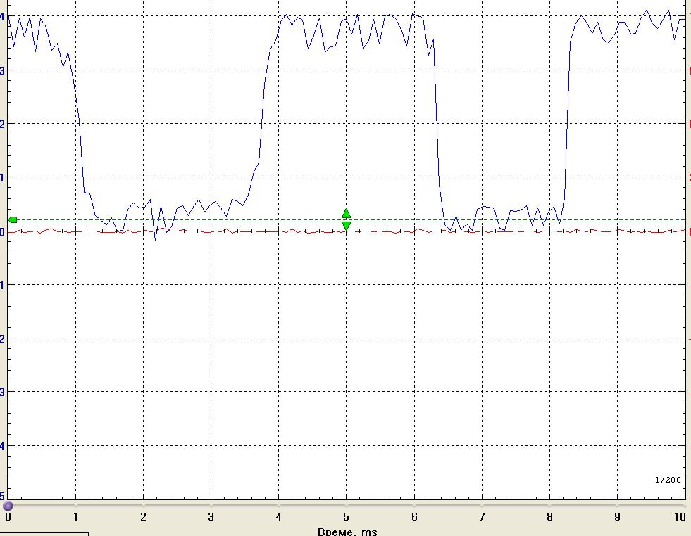

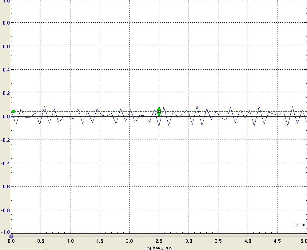

Правилно работеща ламбда сонда трябва да превключва от минималният до максималният сигнал за 120ms. Със светкане на диоди това едва ли може да се хване и може само да ви заблуди. Ако не превключва и държи някакво почти постоянно или бавно променящо се напрежение това може да се хване и с мултицет.
Неправилно работеща сонда- превключва за 496 ms
Моята сонда- може да се приеме, че превключва правилно
Една напълно заминала сонда на един колега с Е36 М50В25
