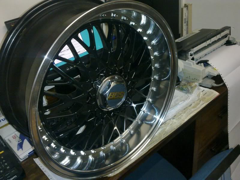

Въпроса е ако се фрезова възможно ли е ЕТ -то да стане от 20 примерно 30 или 35 ?

Smoocki написа:Въпроса е ако се фрезова възможно ли е ЕТ -то да стане от 20 примерно 30 или 35 ?
Еее нали това питах 5 пъти в предните страници, според колегите не може да се отнема материял специално от тази джант :conf:

имало вече и реплики - 7.5J 5/120, 4/100, 4/108 с ЕТ35 :lol:

От първи поглед намирам несъотвествия.
Между другото има и ОЕМ-ски 17х7,5 с ЕТ41.

8 на 9, ет35 пак реплика :D

Бобка, тия са реплика на RS. :)

Темата малко позападнала. Щеше да има новини как сте се справили с офсета. Обаче тва с гума 205 на 9J, малко смях :no: Все пак нали тва е идеята от по-широката джанта :roll:

SnakeOne написа:Темата малко позападнала. Щеше да има новини как сте се справили с офсета. Обаче тва с гума 205 на 9J, малко смях :no: Все пак нали тва е идеята от по-широката джанта :roll:
Има фенове на стреча. Лошото е, че по този начин колите стават адски капризни откъм маршрути и пътна настилка. А за дъжаление у нас има за какво да се внимава... дупчестите улици са повече от гладките.
При мен разликата между 17х8,5J ET41 и 17х8J ЕТ20 e някакви си 14 мм. Ще видим напролет как ще се получи работата за набавянето на свободни 14 мм. :)

Виждал съм 2 решения на този проблем. Престъргване на главината + игра с камбъра. При което колата значително променя поведението си към Зле :) Втория е преправяне на носачите, е30 полуоски и нямаш грижи с 10,5J ET 20. Малко звучи розово ама не е. Интересно ми е конкретно с този ББС на някои от публикуваните снимки джантата стърчи от арката, на други си влиза точно под веждата :dunno: С камбъра ли го постигат, има няква врътка сприбиране ли? А тея 205 ци като ги сложиш на 9J не е ли малко опасно в завой като види зор, че може да се отлепи и да се направиш както вика един агент сарсапат :mhihi:

Има игра с ъглите на задните колела според мен, ама и комбинацията 215-40 гуми и ролнати калници допълва цялостната картинка. Ето как седи 225-45 и 8J на стоковия калник... Просто веждата ляга върху гумата.
