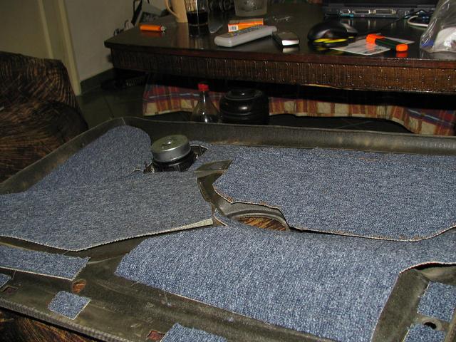

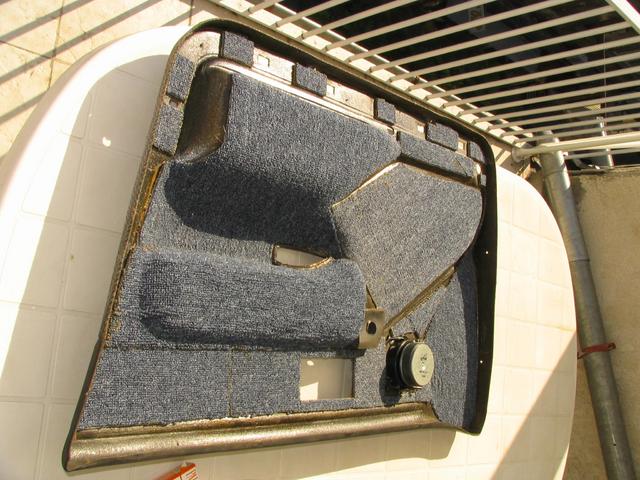

liloff написа:Бях до Практикер уикенда и не можах да намеря вата на листове. Колеги я дайте нещо снимка на опаковката на ватата, която ползвате и е на листове, че от много време се каня.
На другата кола съм залепил мокет от вътрешната страна на корите на вратите и ефекта е също "Уау". Хубав дебел плътен мокет. Просто разликата е огромна.
Има я същата, но на топче аз взех половин топче за 23лв. малко е множко, но по-малка разфасовка не успях да намеря.

НАЙ-КАЧЕСТВЕНИЯ /лесно достъпен/ материал за термо и шумоизолация е коркът. Малко по-скъпичко е ,но изолационните свойства на 1мм.корк се равняват на 1см.вата

С тая разлика, че корка не можеш да го моделираш така, както правиш с ватата. Не знам дали знаеш корите от долната страна на какво приличат. Чупките, които трябва да приеме материалът, с който се изолира, изобщо не са леки. Да не говорим, че с корк ще си облепиш задните калници и багажника точно другия път.

Както писах по-горе, мокета също е отлична опция.
Ако колегата иска да пробва с корк, също е страхотна идея, просто е повече играчка и по-малко бира, а не обратното. :)
Но това не значи, че трябва да се отхвърля. Аз също седях и доста време гледах корковите листове в Практикер. Мисля и аз натам да се насоча, комбинирано с вата.
Довечера, ако не забравя, ще си ъпдейтна мнението със снимки с мокет от другата кола, да добиете известна представа.
P.S. Намерих няколко снимки за идея ;) Kак се реже този дебел мокет, нямате си представа. ;) Но резултата е уникален.
