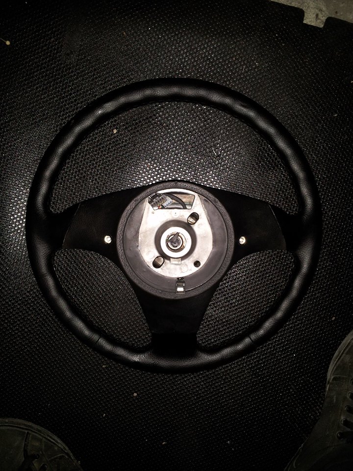

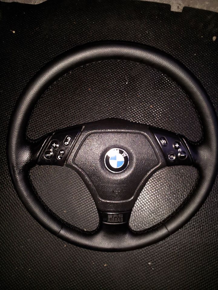

Колеги попадна ми мулти волан от е46,въпроса ми е някой успял ли е да му постави лентов кабел от е36 за да подкара бега и клаксона.Бутоните за круиза и радиото засега не са ми приоритетни.Ако има тема как става това ще съм благодарен да ме насочите,защото с търсачката не намирам нищо конкретно.
http://store.picbg.net/pubpic/44/50/a1c ... 1f4450.jpg
http://store.picbg.net/pubpic/9A/1F/9f7 ... 019a1f.jpg
п.п.Волана си има и лентов кабел.

MITKO F1fen написа:Колеги попадна ми мулти волан от е46,въпроса ми е някой успял ли е да му постави лентов кабел от е36 за да подкара бега и клаксона.Бутоните за круиза и радиото засега не са ми приоритетни.Ако има тема как става това ще съм благодарен да ме насочите,защото с търсачката не намирам нищо конкретно.
Здравей колега! Може да прочетеш тук . Успех!

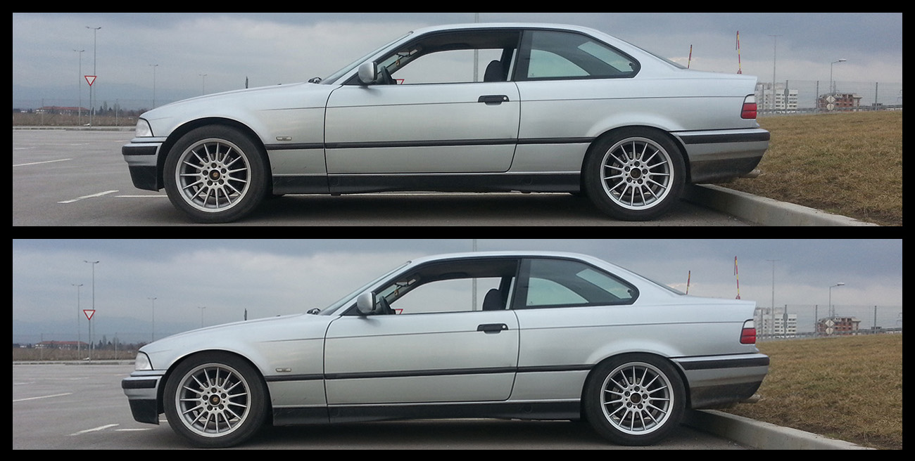

С пружини -40 / - 20 ще мога ли да го докарам така? Отзад пружините са яко омекнали и мисля, че -20 ще запази тази височина, за отпред питането е дали ще слезне толкова? Не искам да изгрубявам просто малко повече визия ще изкара така. На окомера е около 3 пръста гума калник отпред
