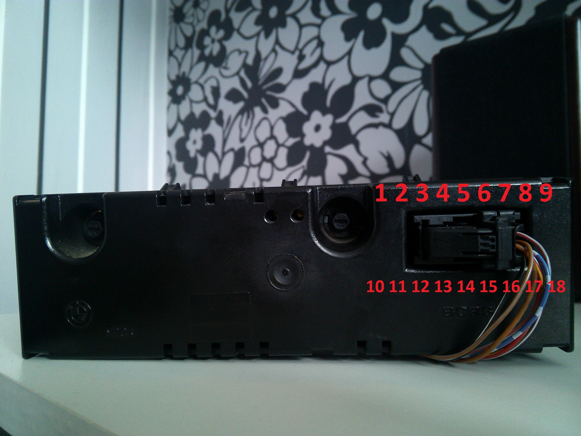

petiopetrow87 написа:BIRICHKA написа:petiopetrow87 написа:Здравейте купих си малък борд без букса но никъде не мога да намеря номерацията на пиновете.Гледах в темата за смяна на часовник към малък борд но и там няма снимка на борда отзад с номерация на пиновете.Че няма време да търся и букса.
Ще се опитам да помогна.
Ако приемем, че номерацията е следната:
То при мен са както следва:
10 - червен с жълта лента
11 - кафяв
12 - сив с червена лента
13 - син с бяла прекъсната линия
14 - лилав с бяла лента
15 - черен с бяла лента
16 - кафяв със сива лента
Останалите са празни.
До тук добре.Но сега се замислих в темата за смяна от аналогов часовник към малък борд на пин12 се слага температурния датчик,а при мен е +12V от часовника.Аз сега къде трябва да сложа температурния датчик?И останалите два кабела.
Някакви идеи по мойта дилема.Просто това ми е първото BMW и още неги познавам.

petiopetrow87 написа:Някакви идеи по мойта дилема.Просто това ми е първото BMW и още неги познавам.
Значи не съм номерирал правилно пиновете на моята снимка, а от зад напред!
Ако беше чел темата внимателно е обяснено много добре:
Пин1 от часовника --> пин18 на буксата на малкия борд
Пин2 от часовника --> пин17 на буксата на малкия борд
Пин3 от часовника --> пин16 на буксата на малкия борд
На пин 14 от малкия борд трябва да се свърже кабел, който да подава 12 волта когато си на положение 1 и 2 на ключа (положение 1 е едно преди контакт, а положение 2 е когато сте на контакт).
По принцип този кабел се взима от таблото, но не си заслужава да се занимавате да сваляте таблото само заради едно пинче, така че можете да си изкарате този кабел от буксата на касетофона/CD-то на колата. Трябва да си измерите кой кабел от буксата на CD-то има напрежение когато сте на пол.1 и 2 на ключа, а на положение 0 няма. Малко сложно го обясних, но се старая да е максимално подробно за да няма нужда от повече въпроси.
На пин12 от малкия борд се свързва датчика за температурата. Т.е. от пин12 вадиш един кабел чак до двигателния отсег отпред (най-лесно се вади долу под волана, като махнеш кората, и го прекарваш заедно с другите кабели, т.е. има си отвор и там върви цял сноп кабели). Другия кабел излизащ от температурния датчик го слагаш на маса (на левия калник от горната страна (откъм двигателя) си има място където може да го замасиш.
ЕДИТ: След като свържете температурния датчик (или термистора) задължително разкачете черната букса на борда за 1 минута. В противен случай на борда ще му трябва половин час за да отчете, че има датчик, а през това време показанието ще си стои на -37°С (а вие ще започнете да си биете главата и да се чудите кое не сте свързали правилно).
Малък Борд - букса
pin10 - бял със синьо
pin11 - бял с червено
pin12 - кафяв със сиво
pin13 - черно с бяло
pin14 - лилав с бяло
pin15 - син с лилаво
pin16 - сив с червено
pin17 - кафяв
pin18 - червен с жълто
Часовник букса
pin1 - червено със жълто
pin2 - кафяв
pin3 - сив с червено
За кабелите на датчика няма значение кой ще вържете маса и кой към малкия борд !
