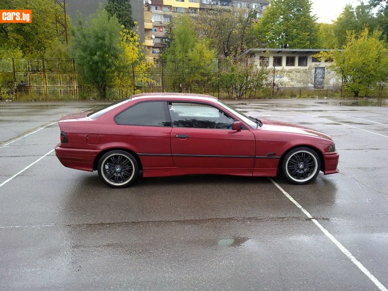

Колеги може ли някой да ми обясни (може и на лс) как да разбера какви са ми пружините ето и 2 снимки
http://alfa.kachi-snimka.info/images/bwy1352316335d.jpg
http://alfa.kachi-snimka.info/basic.php
Не знам дали се вижда добре от снимките амортесьорите са bilstein пружините са черни (предполагам са сток но не знам)
Гумите са 215/40/17, прочетох доста негативни мнения за 60/40, тогава какъв е оптималния вариант в който да изглежда добре и да не опира/жули/задира и т.н. И последно дали съм разбрал правилно 60/40 - Отзад свалят 6см отпред 4см така ли?

waterboy написа:прочетох доста негативни мнения за 60/40, тогава какъв е оптималния вариант в който да изглежда добре и да не опира/жули/задира и т.н. =
Оптималният вариант е 60/40
Нито жули, нито опира, нито задира, пак си се качва по бордюрите, но трябва да помниш че не караш джип
Има ли къде да си пъхнеш пръстите между гумата и калника - висока е и не изглежда добре

Ами в момента е боядисвам и не е при мене колата но то на снимките си личи че е високичка значи със сигурност има къде да си пъхна пръстите
Мен мисълта ми беше как да разбера какви са ми пружините, за да не взема някакви който като ги сложа и пак да седи така или няма такъв вариант
