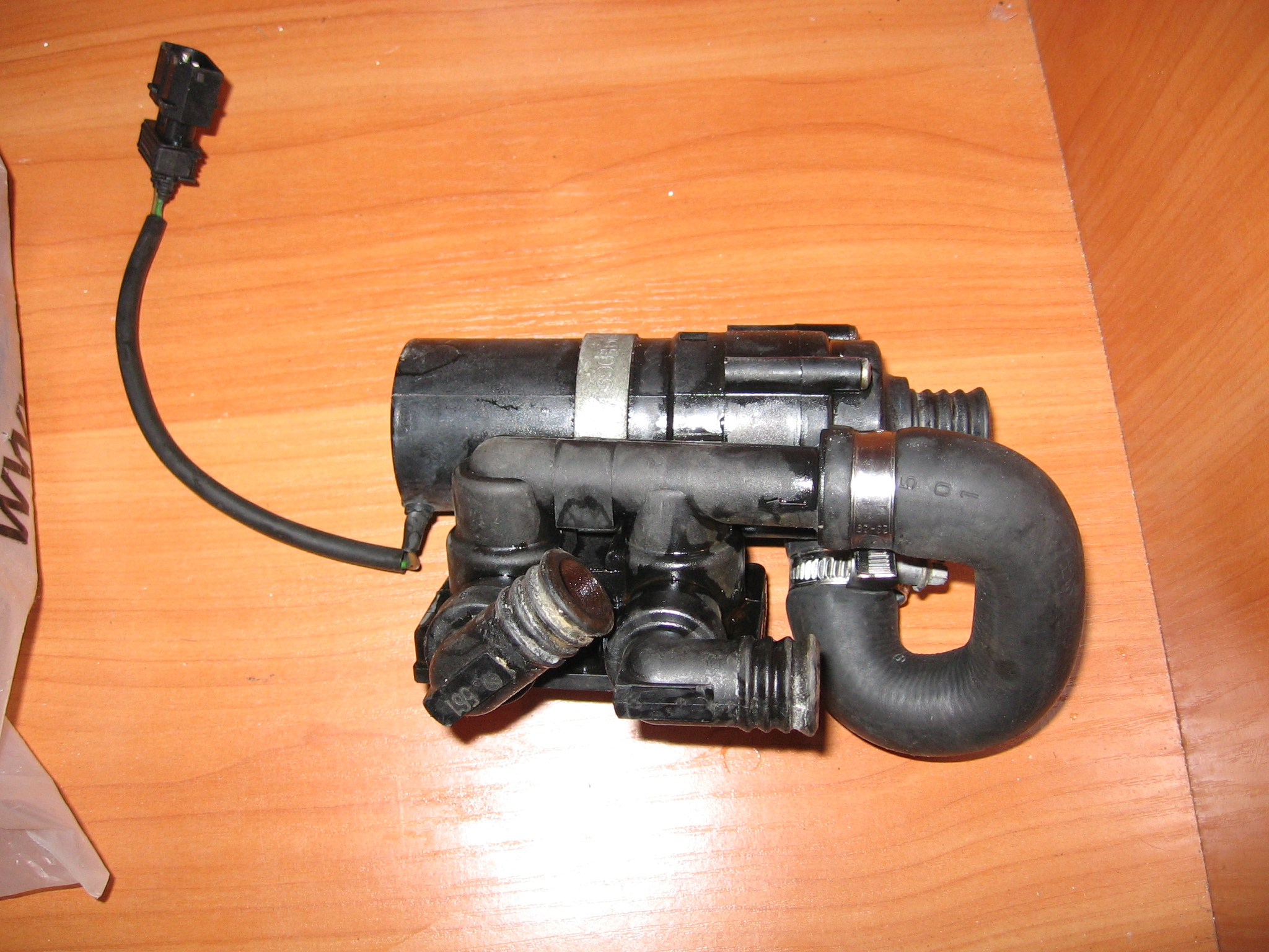

@Manuel пич за каква помпа за парното говориш ,че не стоплям нещо? Все някви инженерни решения опитваш май да вкарваш в тая твойта кола... :lol:[/quote]
Така е колега :lol: а помпата е тази до клапите Изображение
