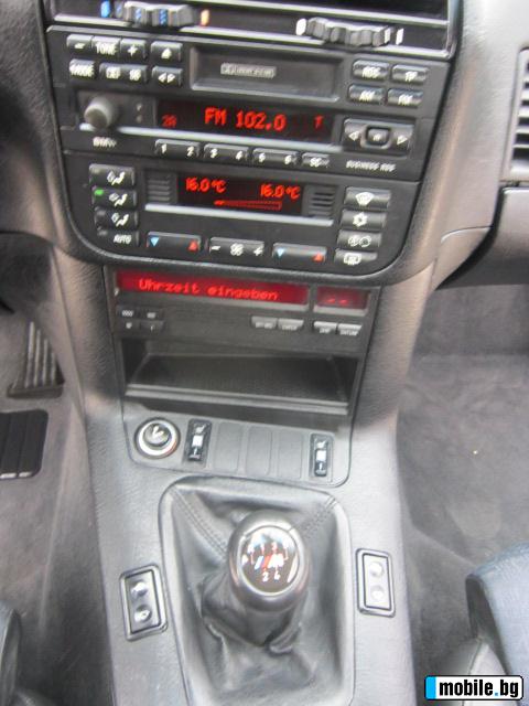

Мнение от SvetlyoSvetlyo » 10 Яну 2014, 19:54
Сток музиката на е36
http://store.picbg.net/pubpic/3A/AE/dcb96205f83d3aae.jpg
ще може ли да захрани и да свири доволно тези:
http://electron.bg/sony-xsf6947r-p-749.html
