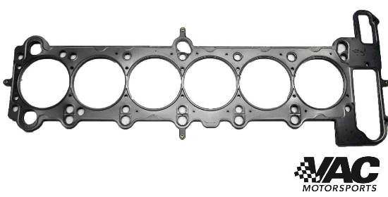

Чудих се дали да пусна тук запитване или във Силов тунинг ,но ще пробвам първо тука.
някой има ли достоверна информация дали е възможно да се монтира (т.е. дали пасват точно водни и маслени магистрали и т.н.?) глава от S50 ,на блок от М50 ? Ако има възможност да се наложат две гарнитури от S50 и М50 примерно..?

HowDouWantit написа:Чудих се дали да пусна тук запитване или във Силов тунинг ,но ще пробвам първо тука.
Диаметър на цилиндъра на б25 - 84 мм. Диаметър на цилиндъра на с50 е 86 мм. Продължавай натам с твоята си глава. :)

Жоре ,тва е ясно.. интересувам се дали съвпадат магистралите.

Не, много познати минаха на 86мм бутала и казаха, че трябва да им правят гарнитура, а не може да се купи готова, защото както каза жоро, само на м3 са 86мм, а главата общо взето нищо общо.

Изображение M power
Изображение М50B25
Аз така като гледам... са си доста еднакви и разликата май е само във размера на буталата.
Искам информация от някой който може да свери тва което виждам. А не кой от кого е чул. Съжалявам No0k ,но ми трябва достоверна информация за да не си купя глава от М и да се чудя къде да я продавам.

Мнение от No0k » 29 Ное 2013, 16:31
S50
M50
:dunno: :dunno:

Благодаря ,те тва ме интересуваше :)
