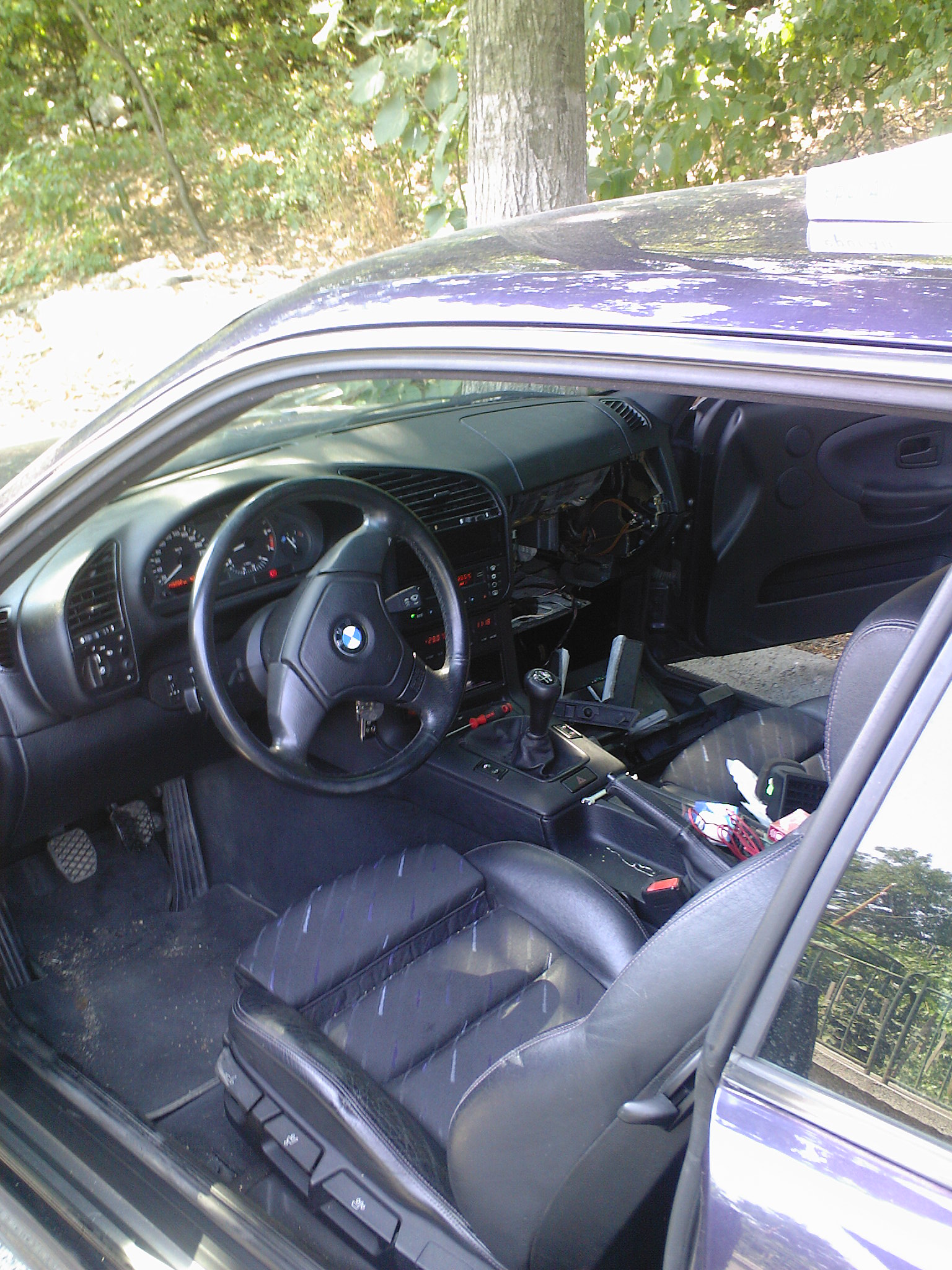

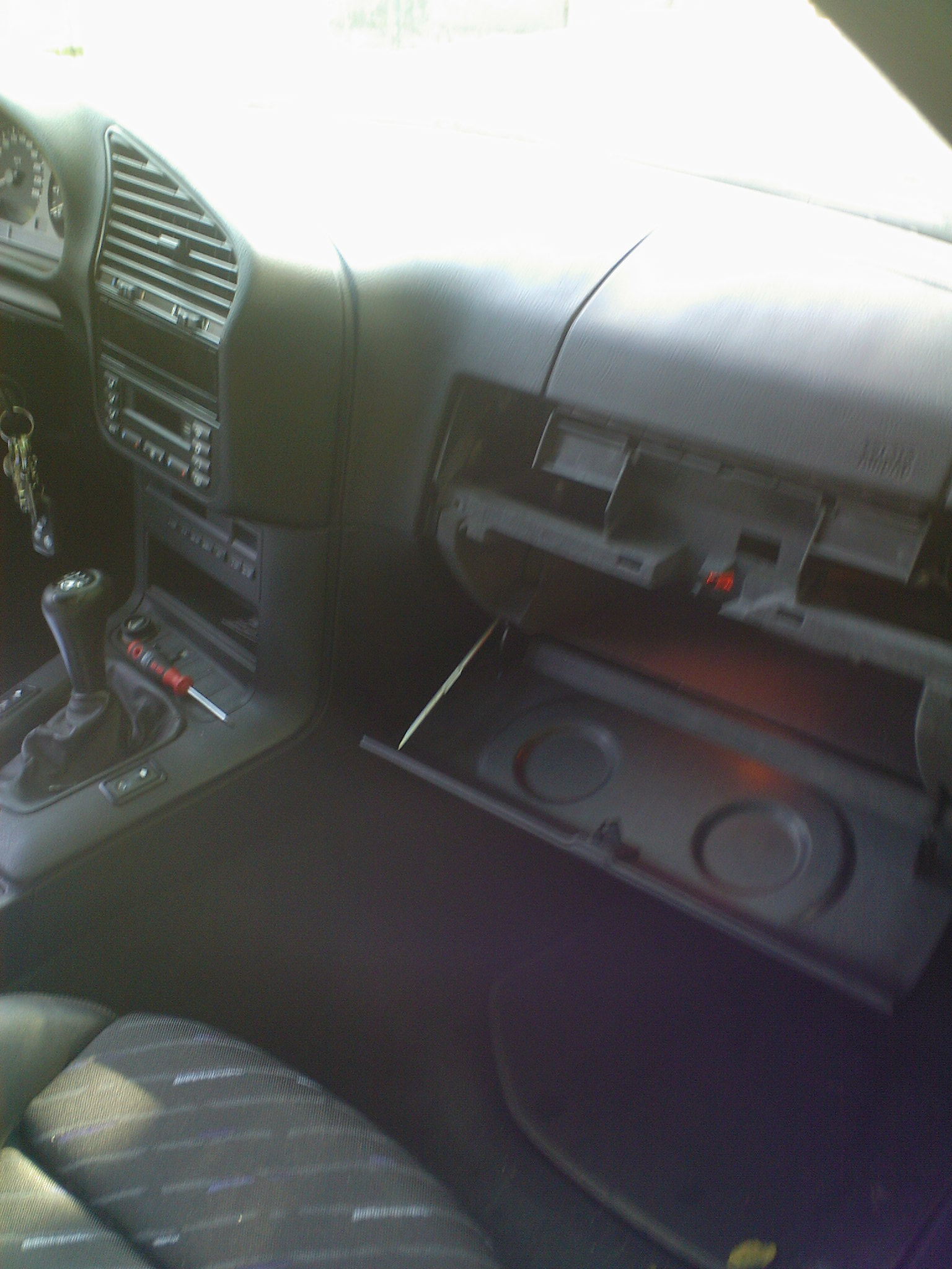

2.Започнах разглобяването:
3.Направиха ми впечатление няколко неща:

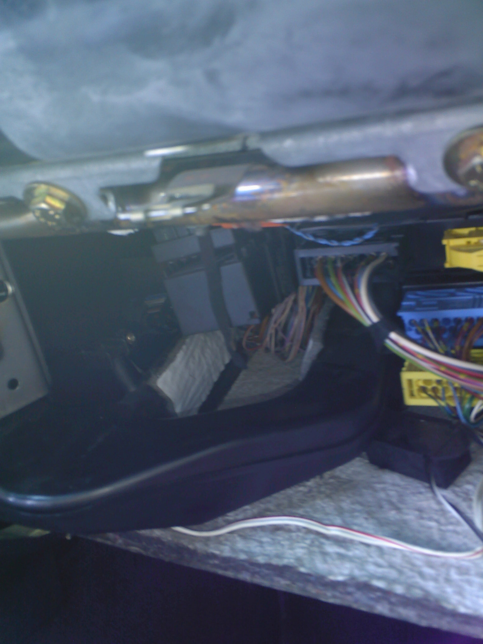

4.Стигнах до това положение:
Съответно маисора беше разбил резбата на един болт и още няколко трудности ,но с малко зор оправих нещата!
