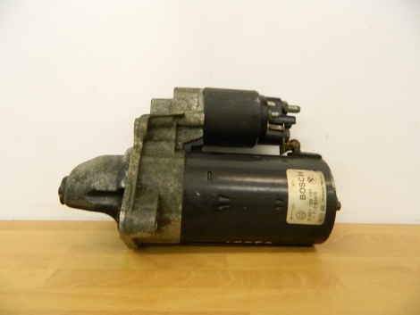

Колеги стартера на М44Б19 взаимозаменяем ли от друг двигател или модел?
Предателя е BOSCH, по-точно

PaCk0o написа:Колеги стартера на М44Б19 взаимозаменяем ли от друг двигател или модел?
Предателя е BOSCH, по-точно [/img]
Според бмв фенс, алтернативи колкото искаш ...
http://bmwfans.info/parts/catalog/12411740379/
