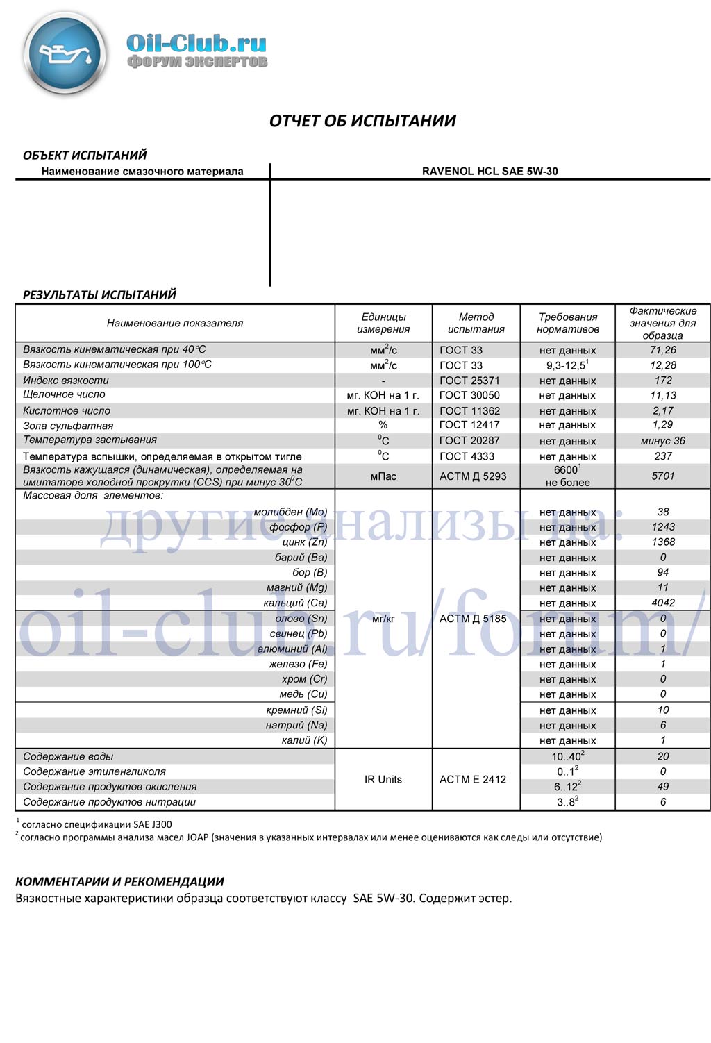

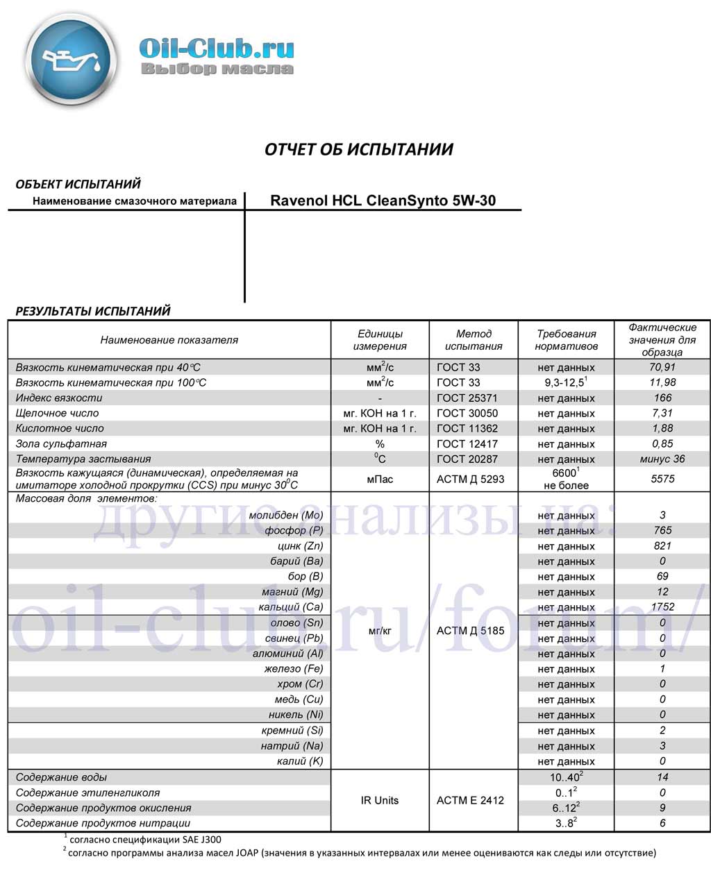

Виждам от последните мнения доста информираност на авторите им и за това се надявам някой д ами даде своя отговор на въпроса. Дали вариант като RAVENOL RCS 5w40,който се води рейсингово масло е наистина рейсингово такова или е само рекламен трик.? На база информация за подобни продукти съм разбрал,че ако е рейсингово,то значи трябва да го сменяме твърде рано. Рейсинговите масла са създадени да ти опазят двигателя при всичката газ,но не и да издържат на множеството цикли на изтиване и загряване,на които е подложено едно масло в периода на пробег 10 000 км.

Мнение от bum_bum » 02 Юни 2016, 14:58
Явно не си чел цялата тема.
За тоя риванол :mhihi: писахме преди бая време. Тест от 2012 е ОК, същото масло от 2013 вече не покрива спецификациите за които претендира. Аз лично не бих рискувал с тая марка каквито и качества да претендират, че имат.
