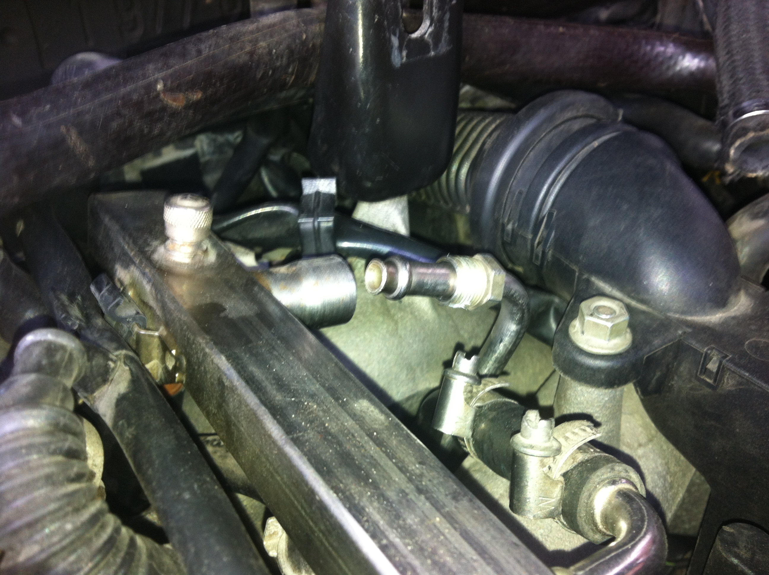

Колеги на единият маркуч които влиза в рейката и се стяга с една гайка на него има ли някакъв гумен о пръстен или нещо което да уплътнява защото свалях колектора с рейката и днес гледам от там капе бензин и то доста, а съм затегнал гайката и незнам от какво може да е освен да е паднало уплътнението без да съм забелязал ето и снимка за кое става въпрос

PaCk0o написа:Колеги на единият маркуч които влиза в рейката и се стяга с една гайка на него има ли някакъв гумен о пръстен или нещо което да уплътнява защото свалях колектора с рейката и днес гледам от там капе бензин и то доста, а съм затегнал гайката и незнам от какво може да е освен да е паднало уплътнението без да съм забелязал ето и снимка за кое става въпрос
Има О-пръстен на тая тръбичка, нанизва се преди берта.
