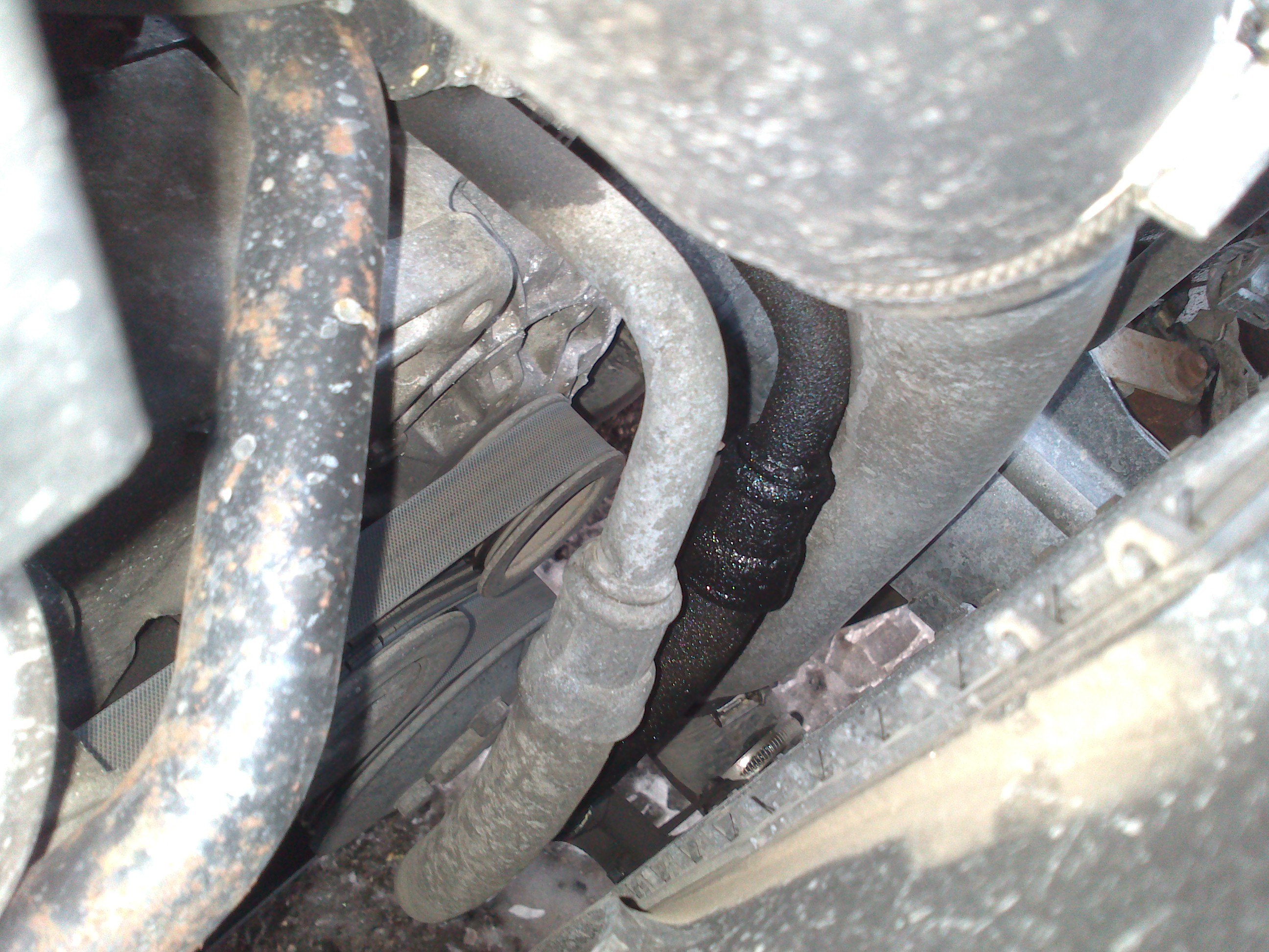

Става дума за 2,5tds има 2 тръбички,който влизат в радиатора и едната е силно омаслена ?! За какво са и защо е омаслена така ? :dunno:

Мнение от ~Мишо~ » 19 Яну 2013, 17:26
Долу имаш маслен радиатор (май никога не си се навеждал под колата) и тръбите влизат в него, а пък са омаслени щото изпускат.
