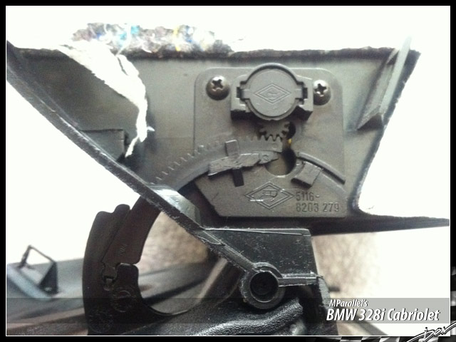

Tenata написа:Ако ти е счупен механизма за плавното отваряне имаше тема на един колега в която беше решил проблема със спринцовка, но не мога да намеря темата. а по въпроса с отварянето в движение, заключвай те ги бре! :mhihi: :mhihi:
Дааа, имаше такава тема, а това със заключването не е решение :mhihi: , техническия състав нищо не е свършил да го ева/баси фейслифта/, както и проблема с ел. стъклата и други ДЕТСКИ болести

До първите фейсове (95'), ползват още старите вратички, които се отварят "as advertised":
http://www.youtube.com/watch?v=_nyLlBEw ... age#t=222s :mhihi:
Така, че ако жабката е до 96 като моята, нямате нищо за поправяне по тая част, просто пада като торба с камъни.
За да се отваря плавно трябва да има механизма на вратичката от 96/1 отделно го има като парт номер от дилъра ако е счупен: Damper 51 16 8 203 279

Моята жабка все се хвалех че нито виси в краищата нито има луфт, обяснявах си го с възможността да е била оценена калпавата й изработка - и много много да не са я ползвали но.. последните година и нещо две, започва да висва в единия край точно като на колегата... :confused:
