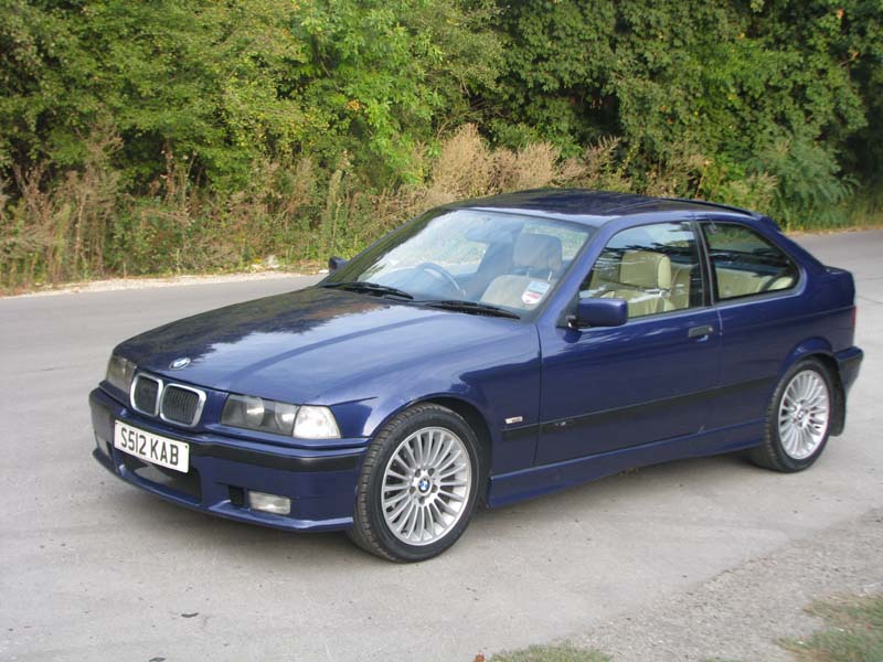

За компакт не знам, поначало не изпитвам симпатии към тоя модел и въобще не се вълнувам кво е положението при него :mhihi: Тук на една снимка, гледам, че самите лайсни дори не стигат до краищата на калниците отпред и отзад, та може там щипките направо да щракват за да затворят каналите за самите лайсни, щото при купето като са накрая, знаеш... има накъде да се плъзне. Ама т'ва някой с компакт дето се е спречквал с щипките там, може да се изкаже по-компетентно. :yes:
