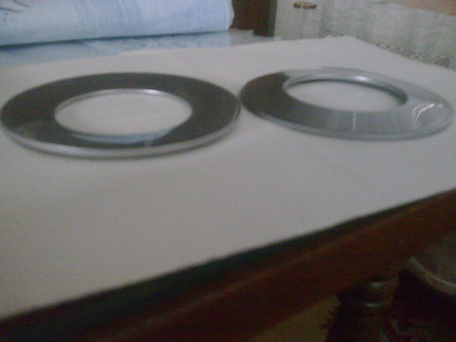

Няма да пренатягам оригиналните,а ще се изработят нови,които ще са по корави така да се каже.По принцип процедурата е скъпа,но с познати хора и приятели става всичко.Одеве дадох едната пружинна пластина за да е пробият и видят колко е закалена и т.н.Всичко ще се прави както си му е редът.

Новите и по-твърди пружинни пластини са вече на лице:
До довечера може да пристигне и новия перфоманс капак...

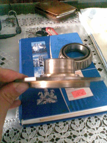

И капака е готов,но за съжаление ми падна батерията на телефона и не можах да го заснема,а дифа току що го затворих.Както и да е,вече разполагам с точните мерки и ако на някой му се наложи ще му ги дам на драго сърце.
Не съм взимал мерките от моя счупения,а си закупих оригиналдъ,та от него взех точните данни.Новия капак просто леко е удебелен точно там,където се чупи,та сега да съм по-спокоен.
Днес основно поработих върху тези детайли:
Пилнах тук там
с една идея,като се подаде въртящ момент от към кардана,чашките на касетата да се "поразтворят" малко навънка и по този начин да упражнят допълнително усилие върху фрикционните дискове.А като се отпусне газта,да се приберът и шпера да разчита на заключване само на пружинните палстини.На практика при подаване на газ така шпера заключва осезаемо по-добре,а като се отпусне си работи на нормалните му проценти.
Изключително съм довелен от крайния резултат.Със сигорност съм повишил процента на заключване.Гумата е превъртам с доста усилие,и само с двете ръце,като е пръгърна с цялото тяло,бе стана направо като шпер на джип.Имам Фронтера и тя ми е нещо като база за сравнение...
Сега искам да покарам малко повечко,за да видя дали няма да се износват гумите преждевременно...

Борис_Малинов написа:Пилнах тук тамс една идея,като се подаде въртящ момент от към кардана,чашките на касетата да се "поразтворят" малко навънка и по този начин да упражнят допълнително усилие върху фрикционните дискове.
e това е идеята .. с един и същи торк сега ще имаш повече сила приложена върху фрикционните дискове. Това е самозаключването , ако се разчиташе само на пружините , чашките нямаше да са на каре изработени там кадето лежат осите , осите щяха да си лежат в кръгло легло

Демек си разширил тея триъгълните отвори(настрани) където лягат осите, така ли да го разбираме

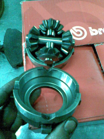

Нека и аз се включа в тази интересна тема за много от хората тук, и толкова непозната! Значи аз имам същия проблем със шпера, направо заключва в завой не. Днес го отворих и разгледах - на пръв поглед повредите са следните
Re: Литерарута и информация за ремонт на шпер диференциал
Нека и аз се включа в тази интересна тема за много от хората тук, и толкова непозната! Значи аз имам същия проблем със шпера, направо заключва в завой не. Днес го отворих и разгледах - на пръв поглед повредите са следните износена пружинната шайба от едната страна, и износена тази шайба която е между пружинната и фрикционната от другата страна. Според мен обаче пружинната шайба не би трябвало да получи такова износване защото не би трябвало да се върти, но по някаква причина се е износила.
ако някой има идея защо се е получило така моля да пише в темата! Ако завъртя тази кръстата шайба наобратно дали ще се промени нещо, и да добавя ли пластини с нужната дебелина от към износената пружинна шайба и ще има ли необходимия ефект?

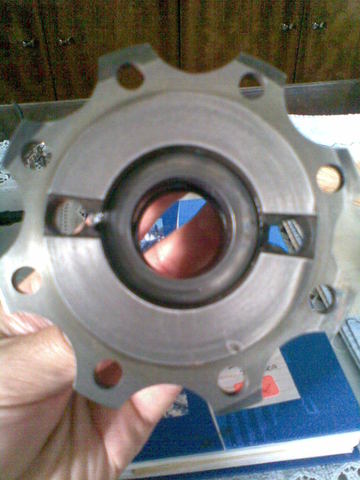

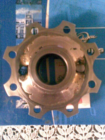

Днес ми остана малко свободно време и реших да се опитам да възтановя счупения капак на малкото гуденце, дет преди време се пръсна.
Използвах високо-якостни електроди, (общо 7парчета по 4,50лв. за едната брой.)
"Залях" целия жлеб, че да стане по-яко
, като предварително стругаря ми направи дорник за да центрирам идеално счупените части.
От заварката ушетата и периферията отдаде малко и се наложи да прекараме и тях после на струга за да стане идеално.При струговането отново направихме друг дорник за да се изравнят всички отметнати повърхности.
За здравина ще споделя от тук нататък, но никъде нищо не се спука...!, преди колеги писаха, че при заваряването е възможно да се спука заварката ако не се охлажда бавно, ма то днес така е напекло, че го метнех на асвалата и се охлаждаше с часове.
