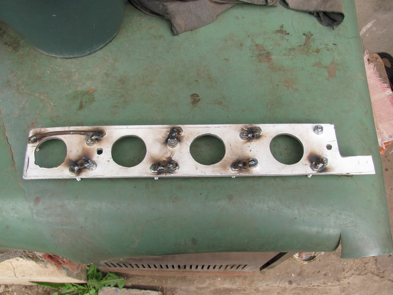

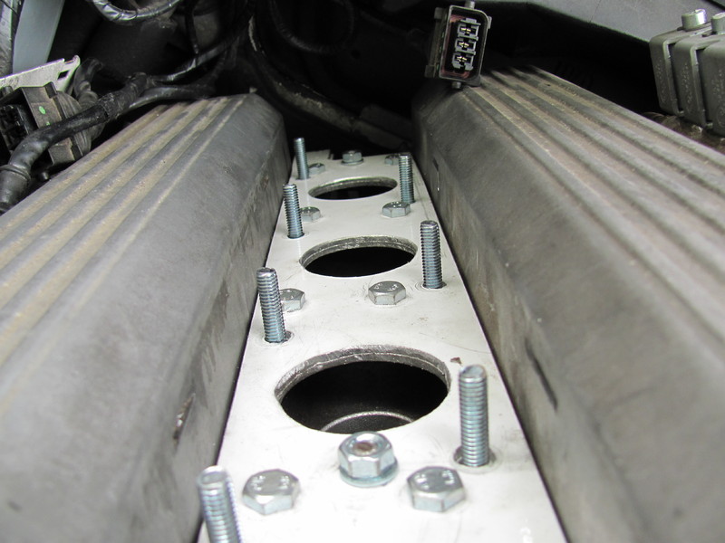

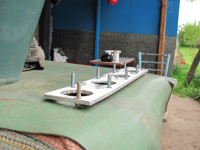

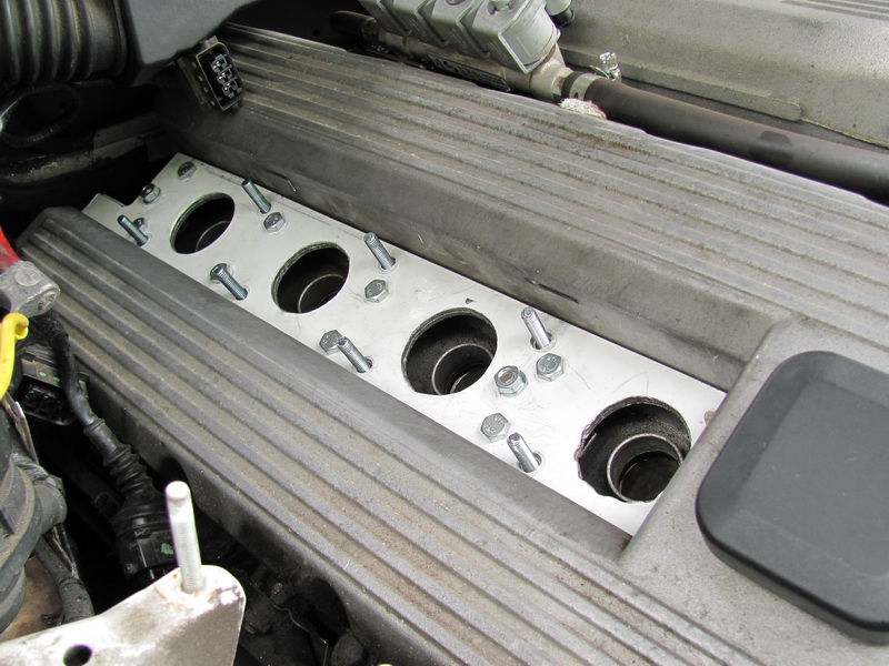

Мнение от medievil » 26 Апр 2010, 17:05
Ето как стана при мен с две алуминиеви ламарини по 2мм
резултата е по бърза реакция на педала
