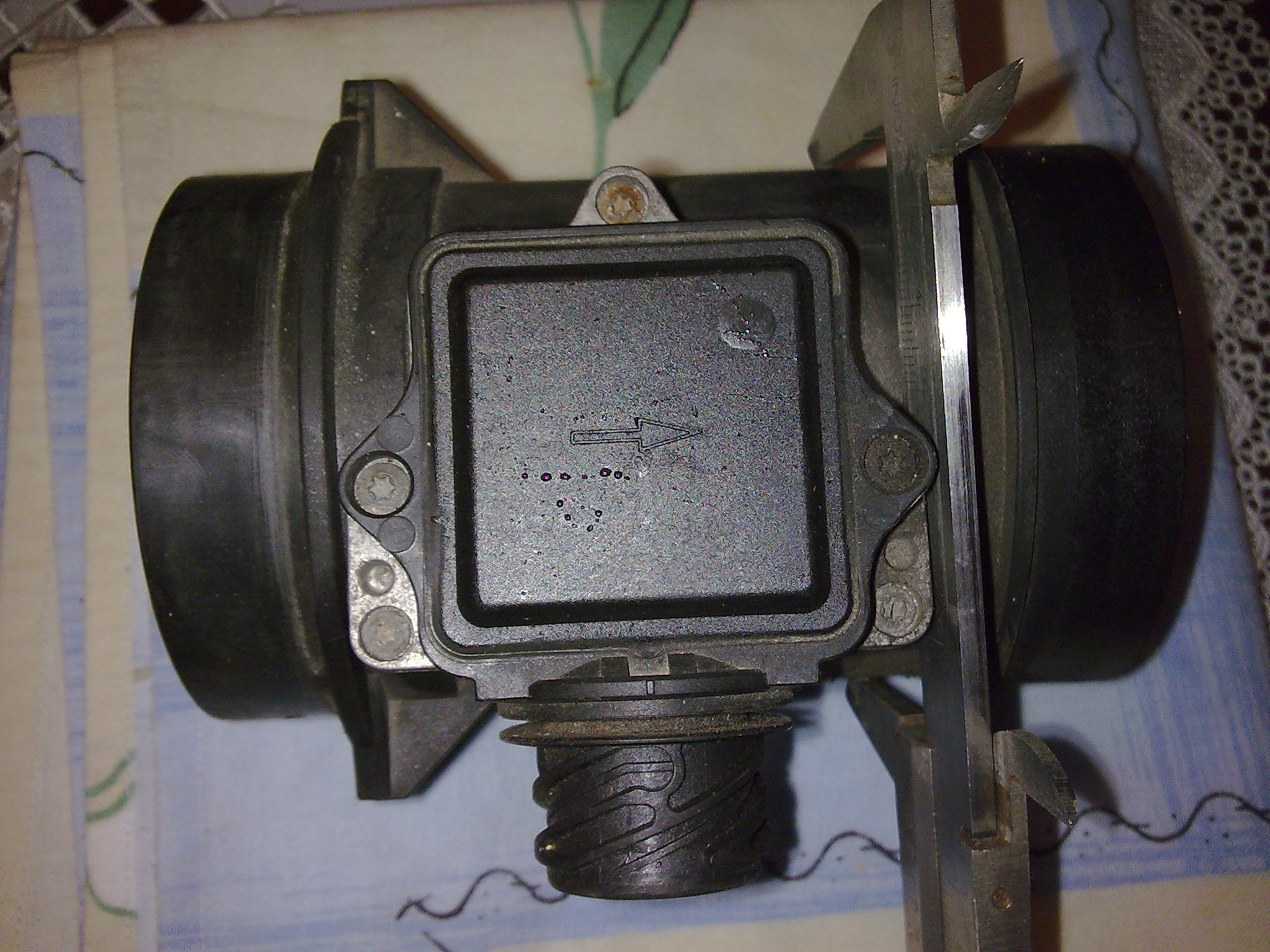

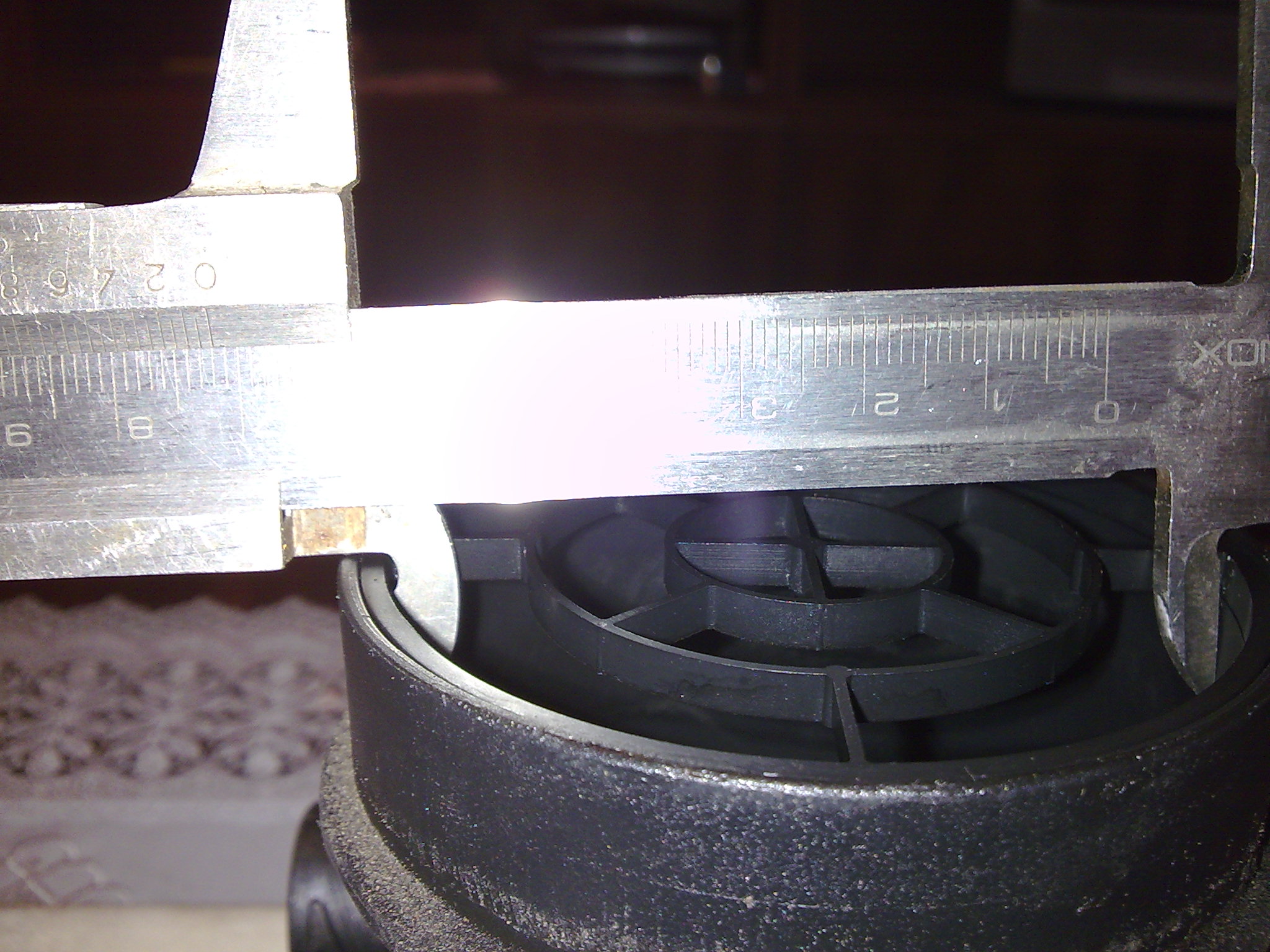

Ето тук снимах дебитомера:
Външния диаметър е 7,5mm.
Вътрешния диаметър е7,2mm.това го меря от към гуменото гофре,а не от към кутията на въздушния филтър.

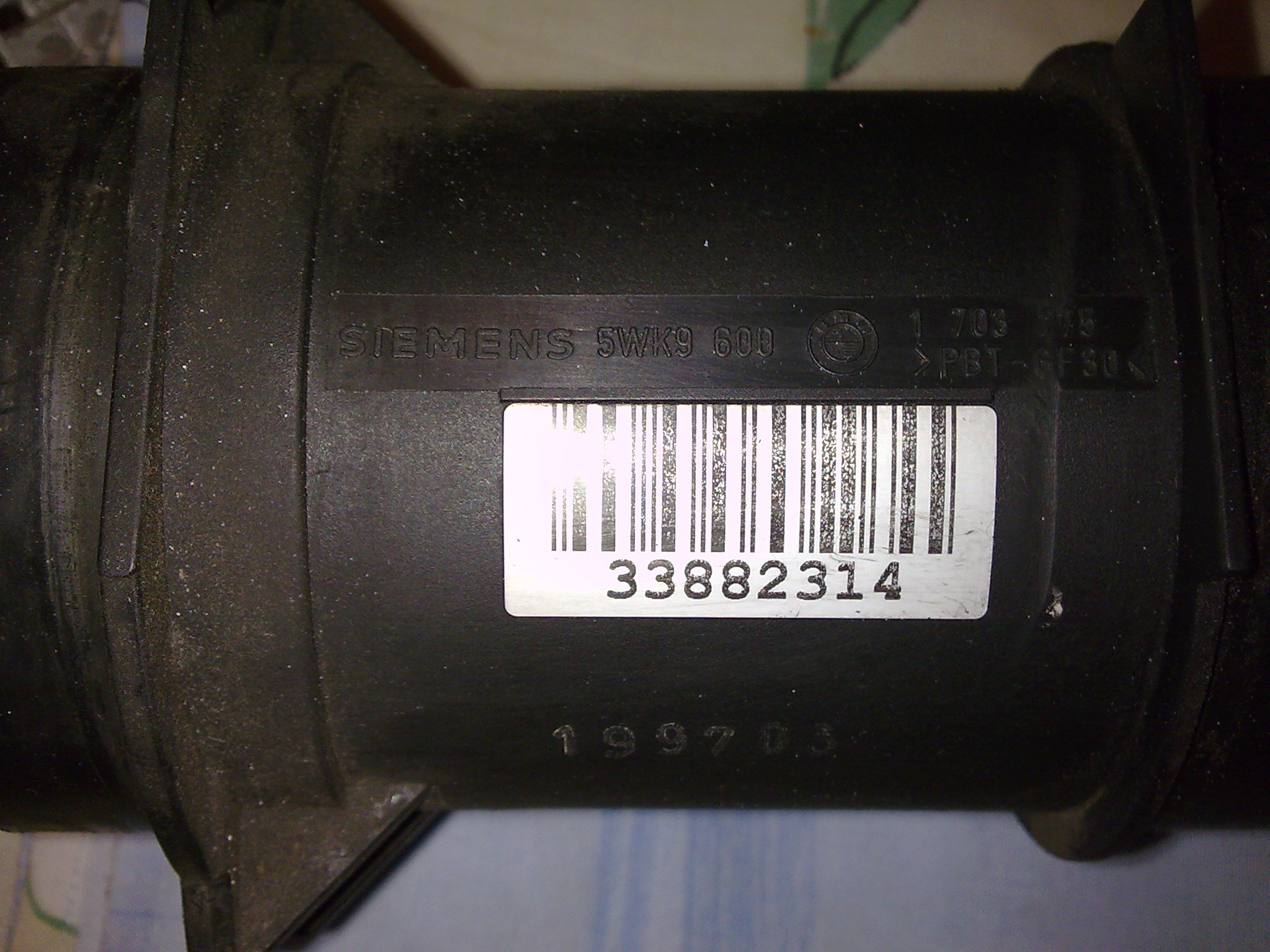

И тук номера на дебитомере:
ако не се вижда на снимката,това пише на дебитомера.
SIMENS 5W K9 600 1 703 275
>PBT - GF30<
>PBT - GF30<
Ако някой колега има 2,8ца и му се занимава в този студ да мерне дебитомера,ще съм му много благодарен.Или някой с М52В20 да мерне неговия,че да имам база за сравнение.

Този MAF който си показал и по точно номера-1 703 275ТУК го дават и за двата двигателя-М52Б23/28-(13621703275)

Значи вече е ясно,че със сигорност не М52В20,а може да се окаже и М52В23.
