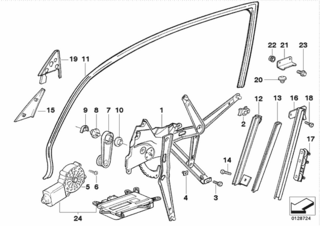

Сега въпрос: имам проблеми с ел. стъклата има ли някой представа механизма (само лостовете) дали са едни и същи при седан/купе/компакт, Трябва да ги сменя, защото стъклата вървят накриво и падат.

Не са еднакви ,на компакта са с по дълги рамена
Демек само машинка от компакт става иначе не.

Относно стъклата ти. Ако не са криви водачите, са само пластмасовите втулки.

liloff написа:Относно стъклата ти. Ако не са криви водачите, са само пластмасовите втулки.
такива втулки има ли представа някой дали могат да се купят отделно.

No.2 от схемата, струва около 2лв. бройката, трябват ти по 2 такива на врата.
Part.No: 51321938884
