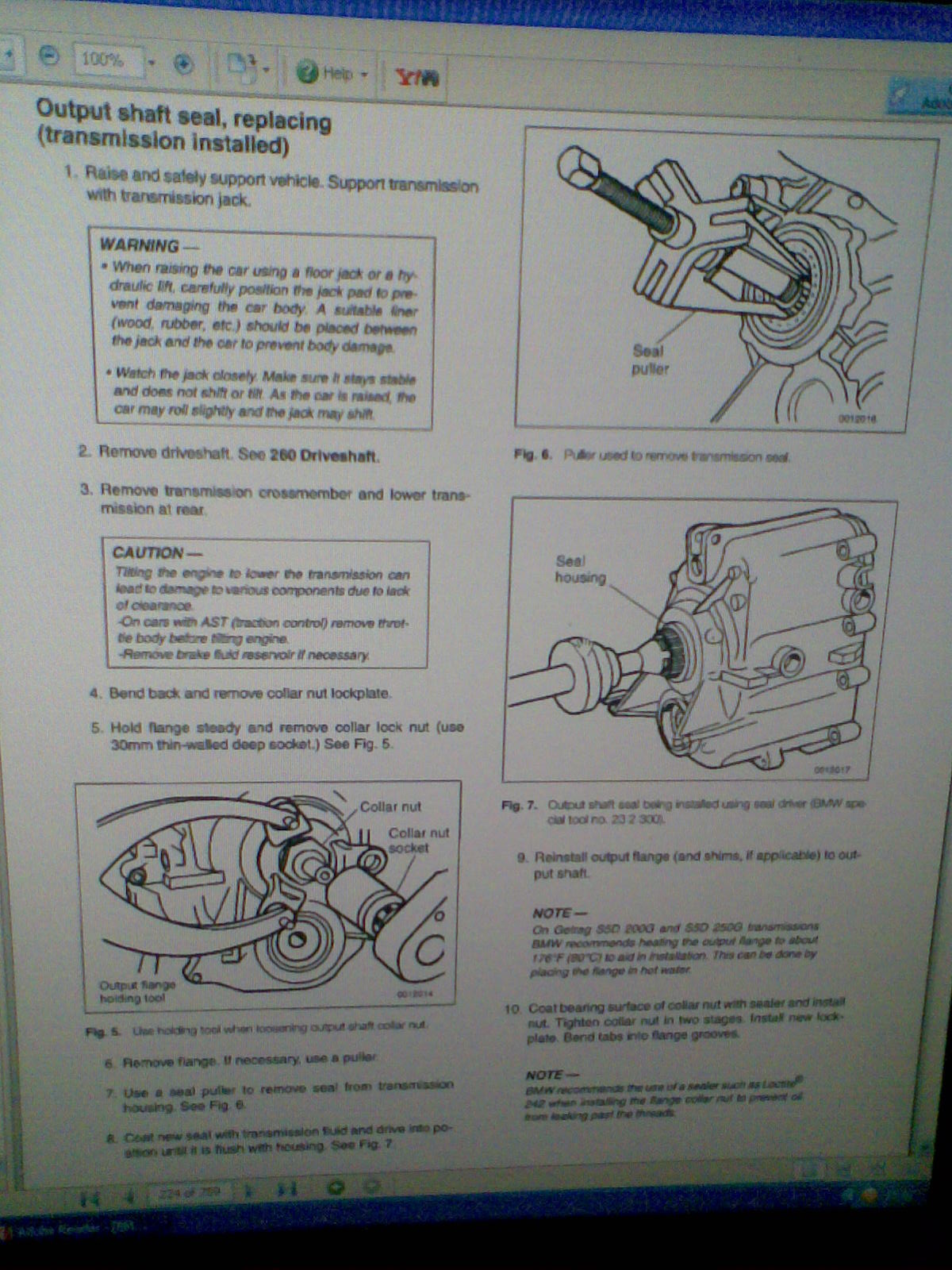

Аз мисля че е този лагер на фиг.6 http://picbg.net/img.php?file=2c2651a63098ca1c.jpg

Аз я качих на някав саит малко по отгоре виж дали за тоя лагер става вапрос аз мисля че е за него

ето я на :mhihi: -ама дали е това лагера :dunno:

еее от тая картинка разбирам че става дума за изходния вал, а наи проблема беше в първичен вал ? тва не е ли първия вал на който съединителя е закрепен ?? Този който е на моята картинка с 1 пише че това е drive shaft, не е ли точно тва :dunno:

Аз до колкото виждам в ръководството това под номер 1 DRIVE SHAFT е вала който отива към даференциала

Сега ще кача и картинката на следниа сайт http://picbg.net/img.php?file=d017a60e054ecafb.jpg

jekichan написа:Аз до колкото виждам в ръководството това под номер 1 DRIVE SHAFT е вала който отива към даференциала
ми то ако е така тоя втория го пишат output shaft той ли ще да е първичния......

Ми де да знам май така излиза а ако наистина е така горната картинка показва точно този лагер това е че никой който го е правил не пише за да сме сигорни

Ако искаш си драпни ръководството и го разгледаи по добре.Имаго като влезеш във форума на е36 от горе там на първите теми някаде беше

еми именно от това ръководство след тая това за output shaft-a има за input shaft-a тоест аз си мисля че е точно този щото и ремонтните инструкции за почват с 1. Свалете съединителя......
това ме навежда на мисълта че вала който търсим е този input shaft-a от ръководството........
