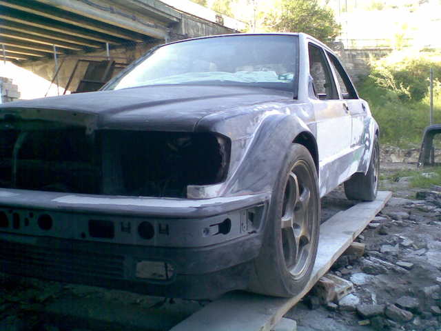

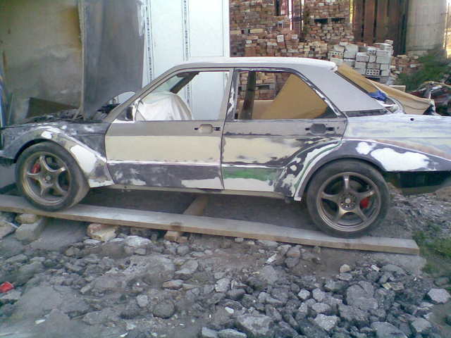

Бе той нека си плати, пък да видим дали ще спестим... ;)

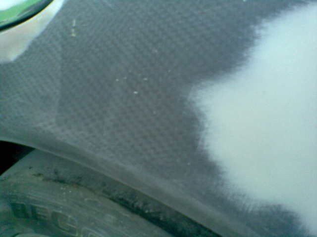

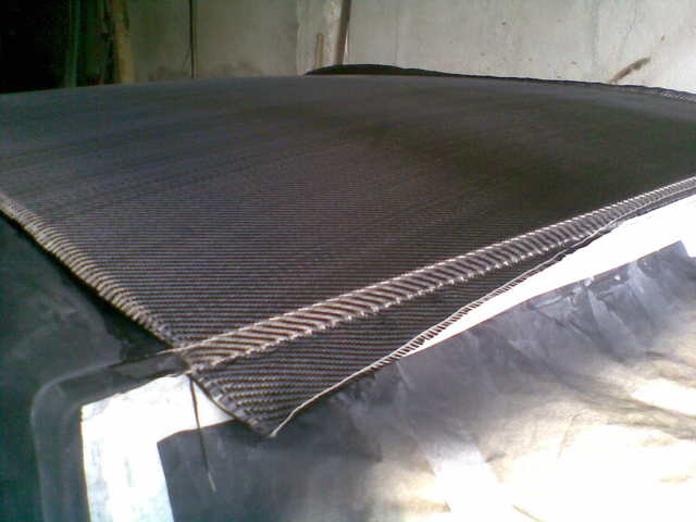

Ейй тук раздувки направени изцяло от карбон...
А тавна рехиме да го покрием. Тук все още незавървен, без лак, само на смола..., ма не от тая дет пожълтява. :mhihi: и тове не е фолио. :mhihi:
