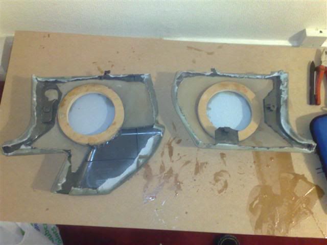

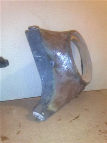

Да се включа и аз малко в темата. Реших да сменя стандартната стерео аудио система с такава от по висок клас
Поради рядкостта на частите от системата явно е ,че ще монтират 1 по 1 елементите.
Първо сложих едно Business RDS и му изкарах 3.5 аудио жак да си включвам телефона (белия Айфоуун
Следващите няколко дена ще се занимавам със монтирането и на оригинален чейнджър към радиото - ще пусна пак снимков матрял.

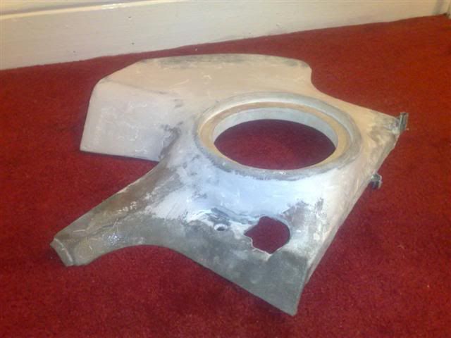

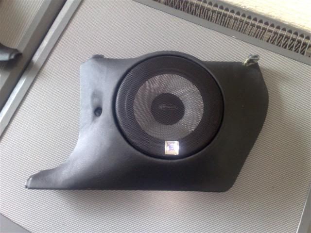

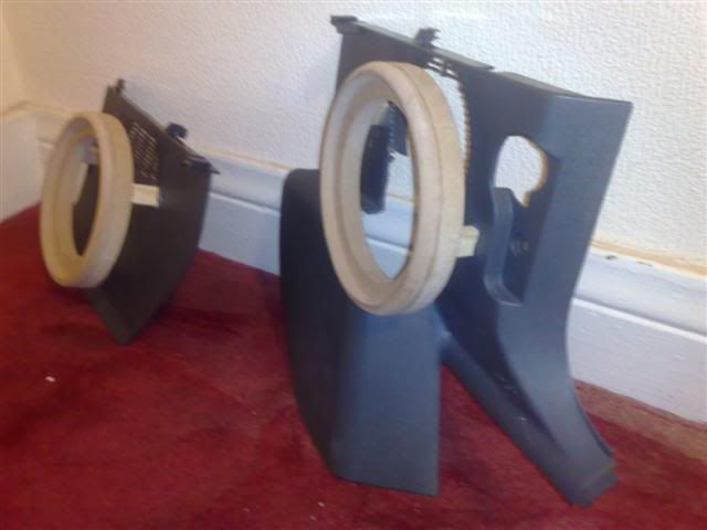

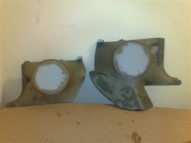

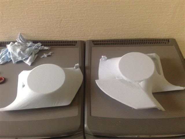

Днес се занимавах с монтирането на говорителите в краката. Избрах вместо говорителите от комплекта нещо по-различно - Harman Kardon от Е46 21W 3Oма.
Проблема е в различните размери в диаметрите - 12см са говорителите от Е36 , а 16см от Е46. Но след малко преправяне пасна и хубавото е , че ще мога да използвам оригиналната стойка на говорителя за захващането, само изолацията ще ползвам старата.
Ето как пасна :
Другия проблем , че така говорителя изпъква малко напред и ще трябва да преправям пасмасовата кора , но и за това имам решение.
Тези дни като монтирам всичко по местата си ще снимам пак. Та ето я въпросната пластмаса.
Ето как изглежда интериора на тъмно
Ако се сещате за нещо питайте

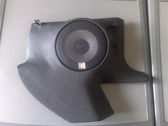

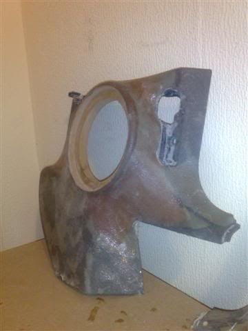

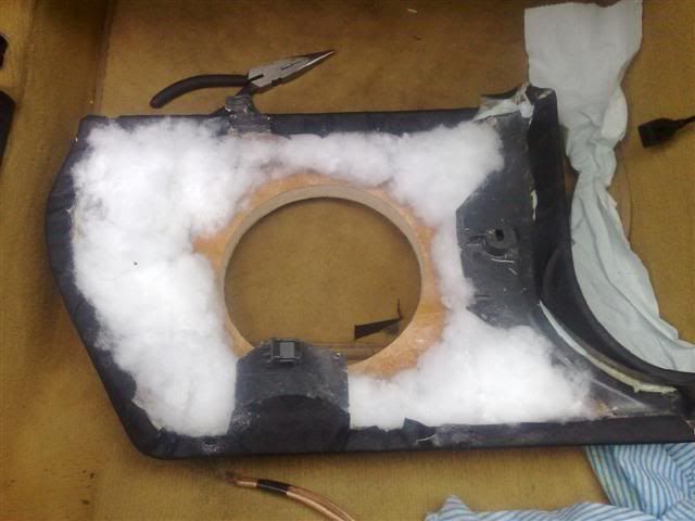

Ето как пасна :

Re: Малко Upgrade в моята кола.
Две неща ме притесняват.
1. Говорителят излиза много напред.
2. Горният му край е по-високо от нивото, на което ляга кората и ще пречи.
Аз още се опитвам да набутам колкото се може по-навътре тези говорители и всичко останало да си пасне без преправяне. След дълго смятане вече имам решение и тази седмица ще поработя над него и ще видя какво ще се получи. Понеже моите говорители в краката са двунамоткови заради телефона, трябва да измисля къде да ги преместя или да монтирам отделни говорители за телефона, както е при Е46. Това ще бъде решено едва когато опита ми с говорителите от Е46 излезе успешен.

don_gori написа:Да се включа и аз малко в темата. Реших да сменя стандартната стерео аудио система с такава от по висок клас![]()
Първо сложих едно Business RDS и му изкарах 3.5 аудио жак да си включвам телефона (белия Айфоуун)
Ето как пасна :

За номер 1 имам решение и ще го покажа в процеса на монтиране. Номер 2 и мен ме притеснява защото точно там има една копка ... Ще му мислим тея дни на топло у дома

Аз почти успях да ги монтирам зад пластмасовите кори. Ако не успея да се справя с тази идея, ще ги монтирам върху пластмасите.
