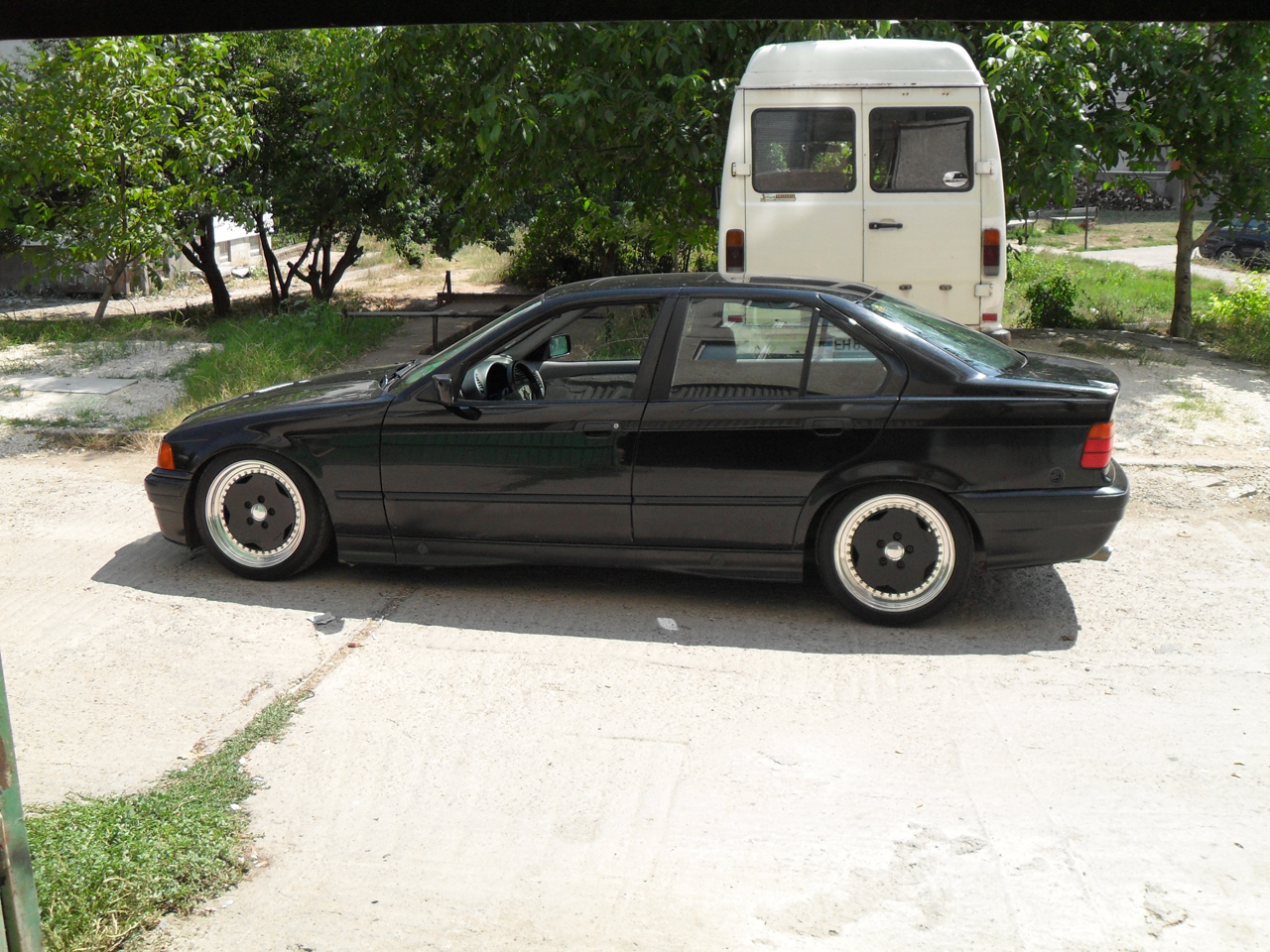

ето снимки без и със инсталиран EIBACH PRO KIT. Колата стана с 3см и половина по-ниска. Возията е чудесна. Но с тези 15ки ми стои грозно
БЕЗ EIBACH Pro Kit:
СЪС EIBACH Pro Kit:
БЕЗ EIBACH Pro Kit:
СЪС EIBACH Pro Kit:
