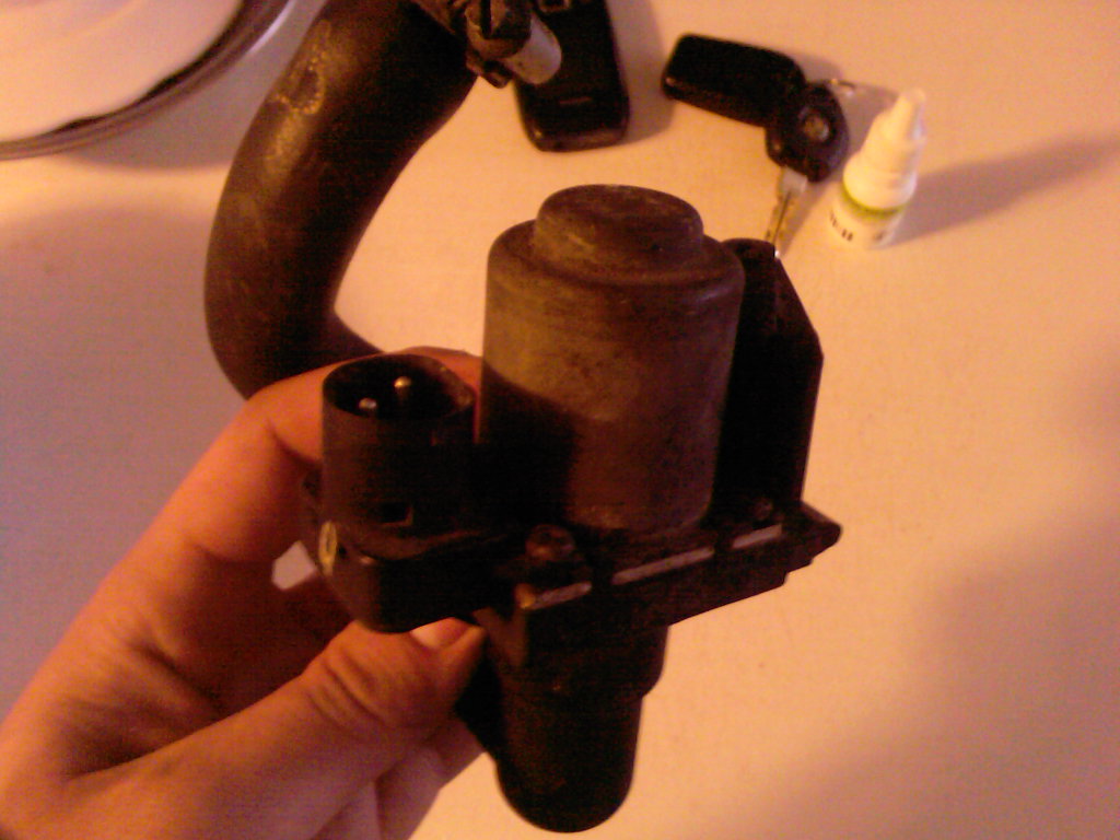

някой да има снимка на клапан за парно, на кола с климатик,м43б16 95г.... ?!?!!?
мерси предварително
мерси предварително

lubchitu написа:някой да има снимка на клапан за парно, на кола с климатик,м43б16 95г.... ?!?!!?
мерси предварително

и аз му го пратих на лично това, но каза, че е за без клима и съм склонен да му вярвам, щото моето не е такова
http://alfa.kachi-snimka.info/images/bfi1325336592g.jpg .. малко лошо качество, но ако ти трябва по-детайлна ще го снимам пак

katra_fm написа:и аз му го пратих на лично това, но каза, че е за без клима и съм склонен да му вярвам, щото моето не е такова
То и мойта има климатик Компакт 95г. и е от този чешит
