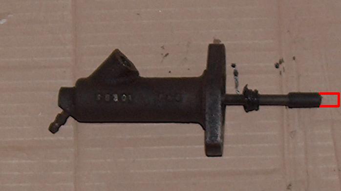

Проблема с отделянето на съедините най отгоре го реших след като си удължих рамото на помпата на съединителя с около 1,5-2см
Сега си отделя на същото място като преди със стоковия маховик
Може да се удължи и от клапан

Хммм,аз имах същите притеснения за това къде ще отделя съединителя и бях резервиран към писаниците по форумите ,че разлика няма след конверсията,но всъщност наистина при мен не се получи никаква разлика. Става въпрос за М42. Когато купувах комплекта съединител за М20 ,взех и долна помпа по партномер,демек същата,за да я сменя и нея. Лагерите се оказаха еднакви ,без да знам ,че има по-дълъг тогава и сложих новия от комплекта,който купих. Всичко заспа и до ден днешен ,съединителя си отделя так където е отделял винаги и с демпферния маховик.Вилката също не съм я сменявал ,та и тя си е от М42,а и доколкото си спомням е еднаква с М20-ковата (от Е30),защото и за нея имах съмнения и неяснотии. Та малко на риск тогава събрах колата и на принципа "квото стане ,па после ще го мисля" ,но вече 30к км ,всикчо е наред в това отношение без аномалии от никакво естество,с изключение ,че тоя LUK от време на време решава да попритресе ,ама се свиква
. За 300лв се надявах ,че е истински , ама колко е ,един Господ знае ...
