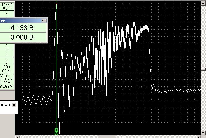

Когато датчика на МАF sensor-а е замърсен, се образува топлоизолиращ слой, който пречи на скоростта му на реакция и освен това намалява интезивноста му на охлаждане, от там тока за подгряването му се намалява и това води до намаляване на количеството на подаваното гориво в инжекторите.
Ето осцилограма на изправен МАF sensor:
Достига необходимата пикова стойност от 4В, реагира бързо на промените на въздушният поток

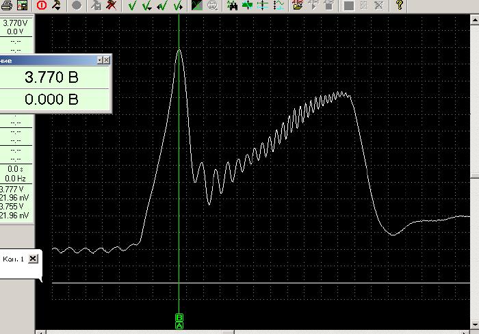

Осцилограма на неизправен МАF sensor:
Максималната стойност на напрежението, която достига е 3.7В, бавна реакция и затова осцилограмата е изгладена.

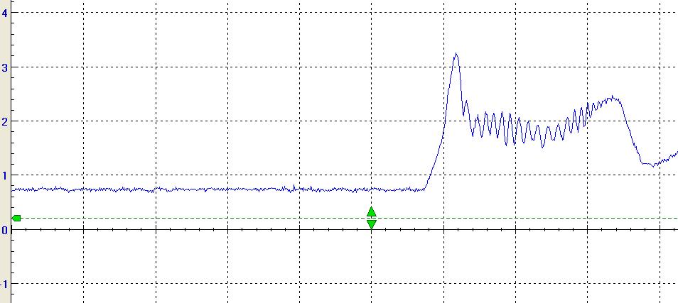

А ето как за съжаление изглежда осцилограмата на моя МАF sensor- след почистването е почти същата както преди него, така, че почистването на датчика на МАF sensor-а не е гаранция за нищо :
Що се отнася до обикновените дебитомери- на всеки е ясно, че за да работи потенциометъра трябва да има контакт между плъзгача и въглеродната пътека. Ако се сложи смазка, която е изолатор е ясно какво ще се случи. Ако е износена самата писта смазката няма да я възстанови.Единствено може да има подобрение, ако има замърсяване на плъзгача с износени частици от въглеродната пътека или пък е корозирал поради някаква причина и се извърши почистване с контакт-спрей.
