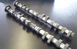

С по-агресивния(те) вал(ове) става по-добро пълнене/празнене на мотора => повече сила и ако хардуера позволява, вдигаш редлайна. На мен хардуера ми позволява да си използвам силата която ми идва до 7500об. а не да го режа на 6500, точно когато има нужда от обороти за да си разгърне още малко от мощността. Дори и с вал за 1500лв. 2000 или колкото пари да са, не може само с него да си боцна 8000 червена линия и да ми е гот, но обикновено с по-агресивен вал се вдига редлайна... В някакви предварително проучени граници естествено, което е различно за всеки мотор (примерно М50то удря клапани на над 8500 и то изпусквателни, тези които са с по-неагресивния изпусквателен вал, който ги отваря по-бавно и ги затваря по-бавно, а не както е всмуквателя, отваря по-дълго и по-високо, но много по-бързо става отваряне/затваряне. Това с повечето обороти се наслагва тоя ефект. Колкото по-бързо се затварят клапаните, толкова по-малък е шанса да ги хапне буталото)...

Донякъде си разбрал правилно. По-агресивният вал ти позволява по-високи обороти АКО смениш и клапани, повдигачи, пружинки, тарелки и т.н. Говоря за обороти при М52 около 7600. От там нагоре проблема става коляновия вал. Този проблем се решава с още едни 1000 долара.
Това са общоприетите схващания и така го правят хората, които са дали бая пари по колите си. Иначе ако вземеш едно м50 за 500лв може да го въртиш и на 8 ако искаш пък до когато искара..
А тва "остри", "рошави" и т.н. не знам от къде идва ама оникновения вал е с по-остри гърбици, а спортния нито е с по-високи, нито е рошав, нито нищо друго има по което да го различиш от нормален. В един сервиз като ги извадиха мойте и ми се обаждат по тел и викат- ае теб са те преебали ве, мерихме ги с шублера, те не са по-високи :mhihi:

:yes: Не знам за твоя но между 224 и 240 градуса валове разликата е очевадна и във височина и като острота буквално...
Това ми е мисълта, на тази снимка перфектно се вижда за какво става въпрос: висок лифт на клапана и продължително отваряне, и супер бързо отравяне/затваряне (стръмни гърбици):
