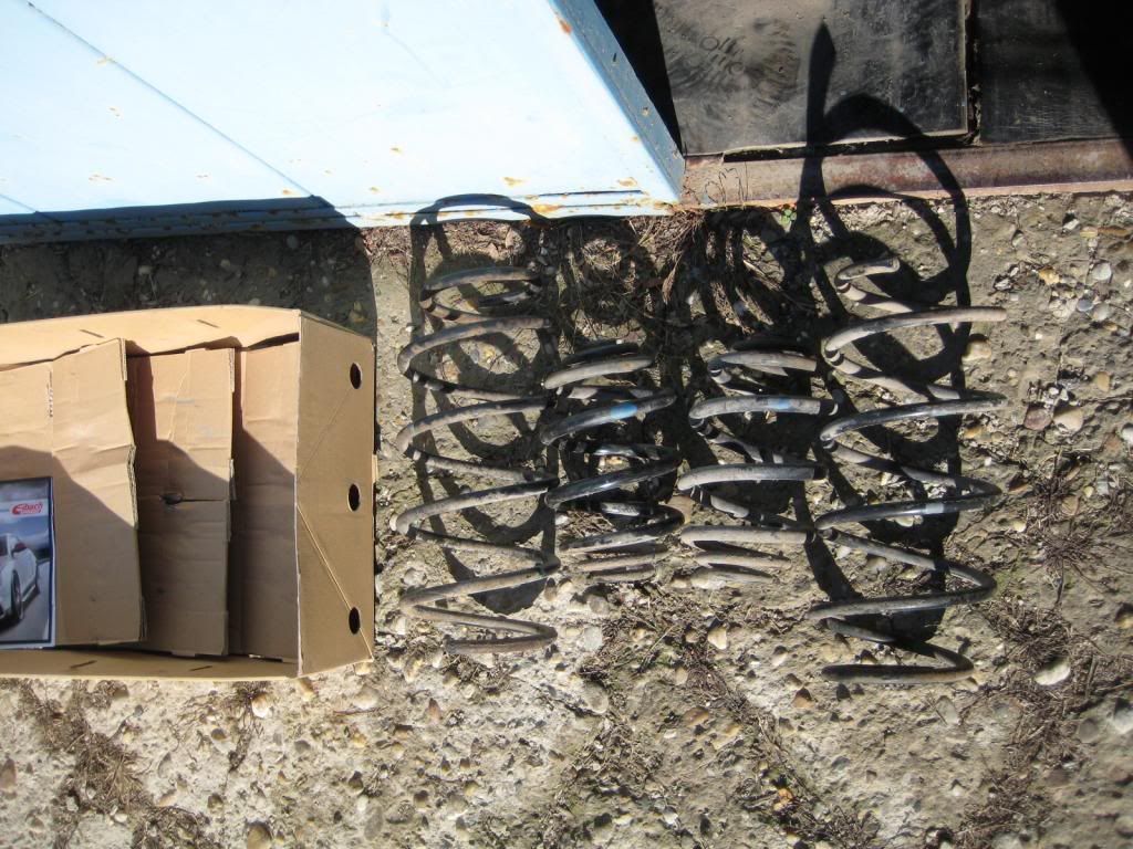

Мисля, че темата е подходяща да задам въпроса си тук. Някой има ли представа какви са тези пружини, защото искам да купувам нови 30/15 или 30/20, но не искам да се окаже, че вече си имам такива. Ето това са пружините:
