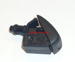

Днес пробвах и пръскачки от е60 и пасват без модификация на е39. Мисля обаче за е36 би трябвало така перфектно да паснат от горепосоченото 118 БМВ пак без модификация.

Тия пръскалки за Шкодите само при официялните дилъри ли ги има?
Някой,ако каже къде да ги намеря в София,ще пробвам и ще ви кажа дали става

Големи тарикати тия от БМВ
начи на 1чката от 2007 ма... -
Номенклатурен номер : 61667110851
Описание : ДЮЗА
Ед.цена (с ДДС) : 59.02 BGN
Има наличност
на е36 от 97ма... -
Номенклатурен номер : 61668376011
Описание : ДЮЗА
Ед.цена (с ДДС) : 79.67 BGN
Има наличност
Иначе са общи с доста коли...

Re: Пръскалки тип "мъгла".
Аз карах известно време с пръскалки от Шкода Фабия - МК2. Влизат в отворите, но не пасват като закрепяне. Трябва да се фиксират добре. Старата ми помпичка ВДО си прави чудесно налягане! Махнал съм запушените бели клапани преди пръскалките, и си цъка водица веднага на прозореца както с шкодовите, така и оригиналните.
Шкодовите 2 броя - 12 лева при официален дилър
Много икономични и мият доста по-добре от оригиналните двуструйни. С тях забравям кога съм сипвал течност, докато с оригиналните доста често пълня 5 литровия резервоар. Дори и само да се сложат в дупките - точно разпръскват на прозореца без да хвърлят някъде отстрани или по тавана! Минус, както казах е - по-големия отвор на капака и фиксирането трябва да се побългарява.
До колкото разбрах на БМВ-то
На капака на БМВто. Седят лабави и дори един път ми изхвърча едната пръскалка от струята на мивката. Минах в съседната клетка да си я прибера и човека там така -
Иначе влизат идеално в маркучите /Рехау са моите/, както и влизат идеално в белите клапани. За препоръчване е ако са изтърбушени клапаните и сте ги махнали, да си намерите Г образни тръбички /аз взех от комби Е36 при помпичката/ или да си изтърбушите самите клапани и да ги върнете /аз не видях как става да го направя/. Те спомагат да се държи що годе добре пръскалката към капака. Ако е само на маркуч доста трудно се фиксира пръскалката, поради факта, че маркучето се посуква и често в движение изскача някак.
Като цяло поставена - пръскалката изглежда все едно е легнала точно и няма цепки. Но самата й щипка е къса и недостатъчна да стигне за контра...
Веднъж само ми се бяха запушили. Свалих ги и 3 минути на микровълновата в чашка вода със сода и пак тръгнаха чудесно
Е какво побългаряване може да се измисли? Аз съм се мъчил да прикрепя оригинални пръскалки със счупени крачета, но без успех.
П образно профилче от ламаринка и се подпъхва под капака между неговата ламарина и крачето на пръскалката примерно. А най-добрия вариант е цяла ламаринка с точен отвор за новата пръскалка и да се залепи отдолу под оригиналния отвор. Но трябва да е доста тънка или да се запилят улеи в пластмасата на пръскалката. Може да се направи културно
Аз от доста време не карам с тях /в интерес на истината след случката с автомивката
/. А мислих след тогава да се хвана и да ги направя, но съм забравил за тях...
Като гледам цените на нашите по парт номер и ми става лошо направо.
steeN написа:Големи тарикати тия от БМВ![]()
Описание : ДЮЗА
Има наличност
на е36 от 97ма... -
Описание : ДЮЗА
Има наличност

Ей тия ми излизат на мене по vin.
Номенклатурен номер : 61601384859
Описание : ДЮЗА
Ед.цена (с ДДС) : 20.65 BGN
Има наличност
Баси преди бяха по 5лв
Разликата е щото - с и без подгряване...
Некой домашен инжинер, който е направил тая операцийка, може ли да хвърли едно видео да видиме как пръска тва животно на Е36? Стана ми любопитно?
Аз на моето е36 пробвай с пръскалки от шкода не стана нищо дупките на капака са по големи ,а и пръскат на майната си:-)

Днес видян един Фият браво комби и той имаше такива пръскачки не знам дали са фабрични там но си струва да се провери
предполагам че цената няма да е по лоша от на шкодата. Може да се види и в някоя морга. Аз ще поразпитам в магазинчето до нас да видя колко струват нови и дали им е еднакво занващането с това на BMW
https://www.youtube.com/watch?v=oYnfed6_kg4
За да няма проблем с монтажа и да застане точно, трябва да си вземете 2бр "свински опашки" 200мм - поне така ги водят при мене. Вързвате свинската опашка под главата на дюзата с "заключващата част сочеща не към стъклото, а към предницата (фаровете). По този начин точно, както е фабрично натискате назад, потъва малко в капака дюзата и после се набутва напред и застава както трябва.
