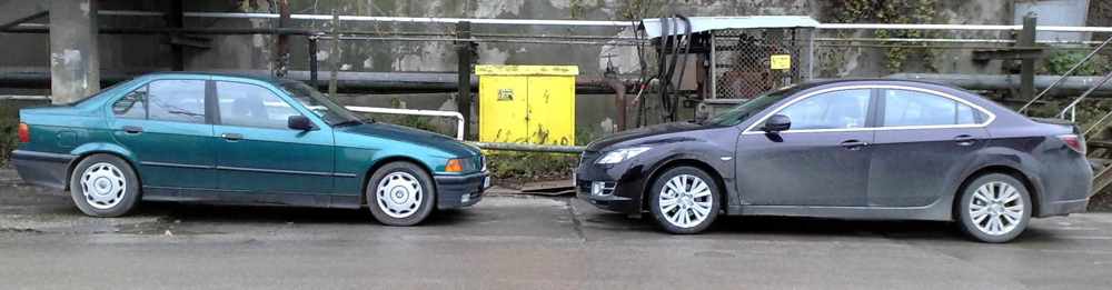

Айде още една снимка днес на светло
Наистина ми помагате по този начин, тъй-като въпреки, че съм технически грамотен досега не съм имал БМВ и нямам абсолютно никакъв опит с техните двигатели...
Утре ще им дам задачка на мойте хора да смъкнат помпата за оглед.
Виското го гледах днес - върти активно като загря колата.
Ще трябва да се поразходя из моргите и за капачка за антифриза...
Клапана държи добре, но се е строшило закрепването към въртока и ако се наложи да провериш антифриза трябва да махаш клапанчето с отвертка (пластмасата на казанчето е доста остаряла и побеляла, и практически не се вижда през нея...
