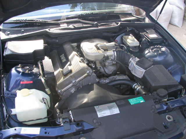

E го де го:
И на лявата страна има едно малко кръгло, което не е фабрично и е хванато за радиатора.

При Пежо Ситроен двата вентилатора работят винаги заедно, като веднъж се включват последователно - все едно първа степен и после паралелно - за най-мощно охлаждане. Включването става с три релета - те са отпред между вентилаторите. Релетата се командват от "електроника", която явно "казва" кога да е последователно и кога паралелно в зависимост от температурата. И на по новите модели температурния датчик за включване е на самия корпус до термостата, не на радиатора...На снимките се вижда кое как е...
http://www.picvalley.net/v.php?p=u/1268/141640858.JPG
http://www.picvalley.net/v.php?p=u/784/94158890.JPG
http://www.picvalley.net/v.php?p=u/1009/1329088483.JPG
http://www.picvalley.net/v.php?p=u/691/514338007.JPG
