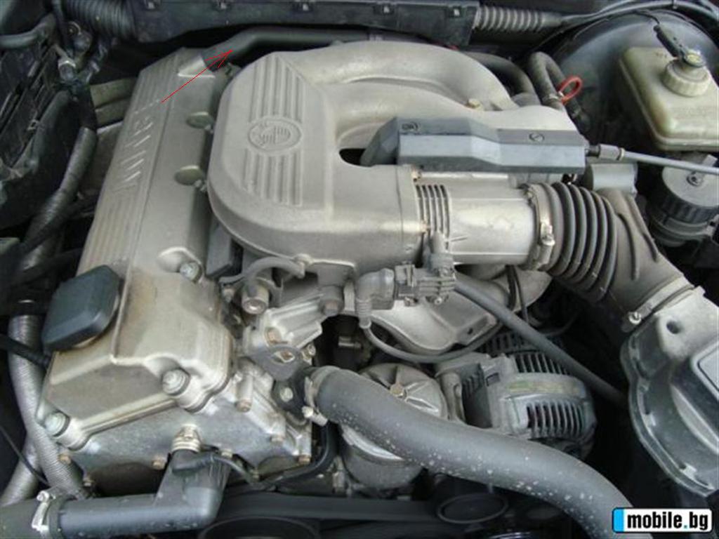

Някой може ли да ми каже цена на тоя маркуч отбелязан на снимката

darko1 написа:Някой може ли да ми каже цена на тоя маркуч отбелязан на снимката
Къде има отбелязън маркуч :conf: или аз недовиждам

Горе в ляво с една тънка, червена стрелкичка .
Оригинален не знам колко е, ама метър побългъряване е 0.60 ст :mhihi:

Това доколкото знам е маркуча за картерните газове :P

///sa6koludia написа:Това доколкото знам е маркуча за картерните газове :P
Да, така е. оригинален е 42лв., но не си струва, купи масло и температуро-устойчив, с подходящата дължина, ще ти излезе около 6-7лв. :yes:

Мнение от player123 » 26 Апр 2011, 12:45
Dpy написа:
Аз направих така и нямам проблеми вече 4 месеца :yes:

Другия вариянт е да затапиш клапана за картерните испарения и да сложиш по късо маркуче за отдушника..
