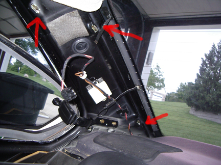

Тъй като ми предстои същото упражнение но на седана на едно приятелче ми се роди един въпрос в главата, а той е как се изважда от колата самия таван , при мен беше лесно през багажника ама при седана

Българския вариант:
1. Изваждаме предпазителя;
