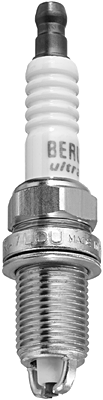

ЗДР. колега , аз лично ти препоръчвам ето това :
[ BERU ] : 0002340500 - Spark Plug
Fuel Type: Liquefied Petroleum Gas (LPG)
Recommended replace interval [km]: 20.000
Re "Кабели и свещи сменени преди 20 000 км " не можеш да очакваш да работят нормално ;)
