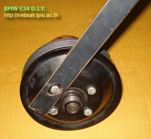

Aбе и аз имам тук една самоделка, само, че незнам дали ще свърши работа. Събота ще я теставаме

No0k написа:Aбе и аз имам тук една самоделка, само, че незнам дали ще свърши работа. Събота ще я теставаме
На това каква е идеята ? Да развиеш два болта на шайбата на помпата, слагаш планката, и обратно стягаш болтовете ?
