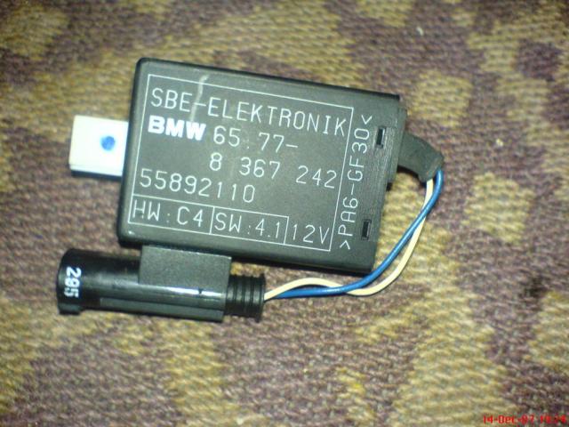

Колеги колата си я купих(318is Coupe) със салон рекаро които е добавян в колата впоследствие! Въпроса ми е -за какво нещо служи това нещо от снимката което го има всъщност само на дясната седалка(стърчи отдолу)-и ако седалките са с подгряване как мога да ги направя да функционират при условие че нямам оргинална инсталация за това???-Има ли начин това да се направи и Как и какво ще ми трябва???
Благодаря предварително :)

седалките като ги гледам в галерията са сваляни от кола окло или след 95-а там има два еър бега и ако не се лъжа тва е некъв датчик за това

Това което си снимал е "CONTROL ELECTRONICS, SEAT OCCUPANCY" Part No. 6577 8367242 т.е. електронен контрол за наличието на пътник на дясната седалка. Отнася св за AIR BAG-а, а не за подгреваеми седалки.

tsb_bg написа:Това което си снимал е "CONTROL ELECTRONICS, SEAT OCCUPANCY" Part No. 6577 8367242 т.е. електронен контрол за наличието на пътник на дясната седалка. Отнася св за AIR BAG-а, а не за подгреваеми седалки.
Благодаря Колега :D
