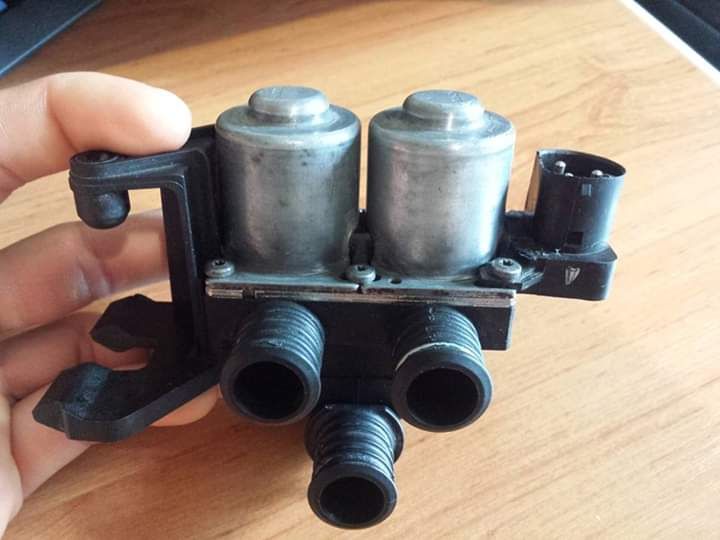

Виж първо клапана за парното - ако пуска топло към купето няма как да духа студено климатика. Т.е. той ще си духа, но няма да се усеща.

наред е, гледам скритото меню какви температури поддържа климатика
като има високи обороти .. духа студено
в началото като я взех и смених и вътрешен радиатор, и плочката (две разглобявания на купето преживя
