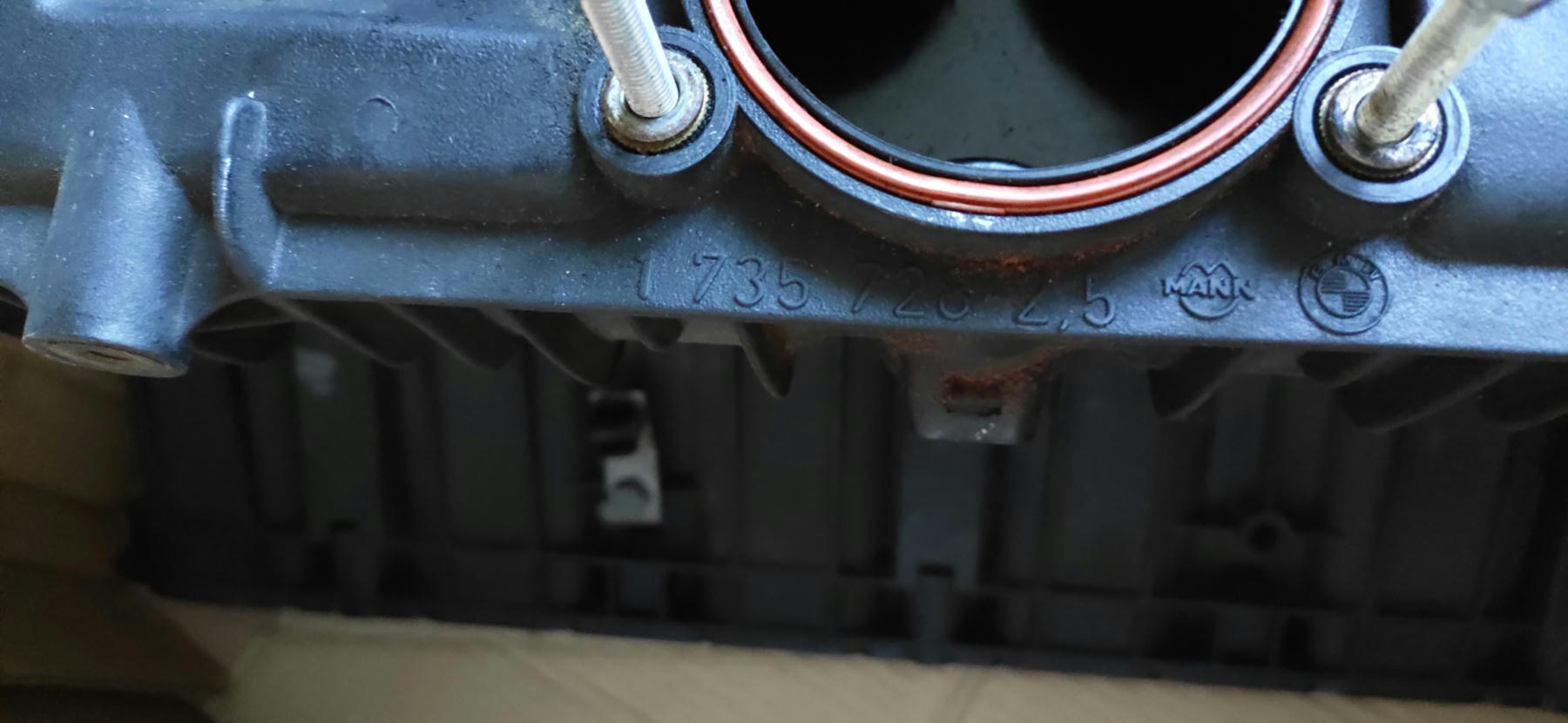

При мене нещата вече са 2.8, намерих си входящ колектор м50б25
