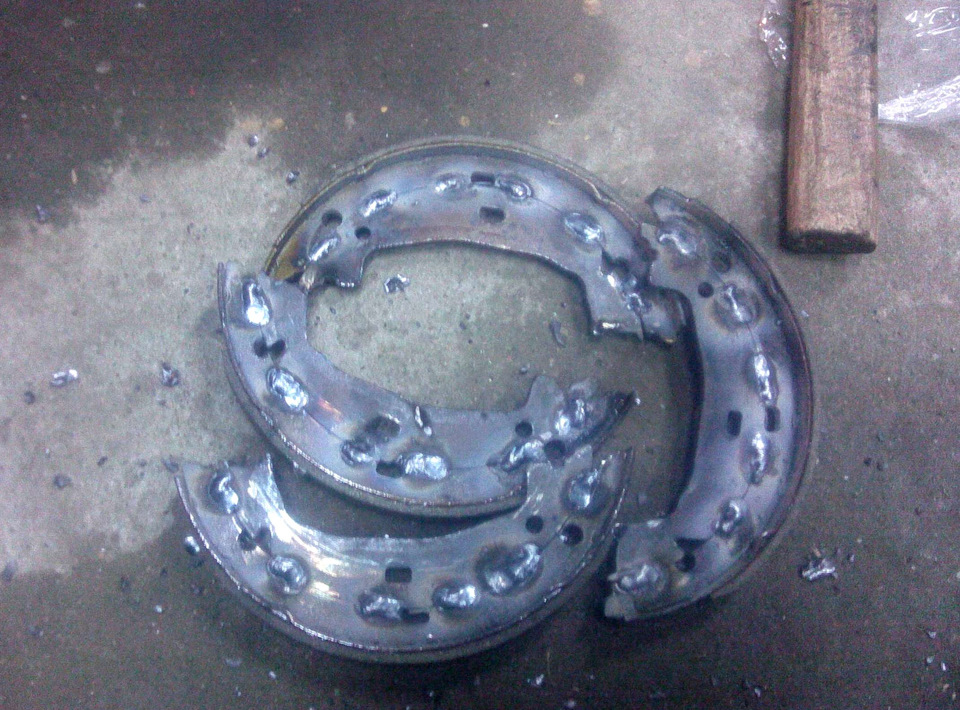

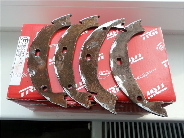

С диска нищо.
Ако искаш да имаш ръчна трябва да доработиш накладките на ръчната.
Изрязваш от старите вътрешната част:
От новите ги заглаждаш ръбовете:
Ей така трябва да стане от двете части:
и после се заварява и е готово:
