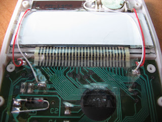

///Mechov написа:В електрониката колко пъти сте ползвали коресилин за чистител ? То не ми се мисли какво се случва с фолировката и пистите , и самите компоненти .
1. Много пъти, с някои дребни и специфични изключения.
Например има платки, като клавиатури на дистанционни, елки и др., които имат нанесено върху пистите едно графитно покритие в мястото, където контактуват бутоните. Ако платката се измие с коресилин, то и това покритие ще падне.
Също графитните лентови кабели за LCD-дисплеи. Изобщо всякакви графитени "технологии" по платката са пластифицирани с някаква гадост, която се разтваря от коресилин. А кабелите за LCD се лепят с някакво проводящо лепило, което също не е устойчиво на коресилин.
Някои компоненти също може да са неустойчиви на коресилин. Ето например този зумер е от полистирол и ще се разтвори от коресилина.
Някои такива букси също:
Понякога може да срещнете и пластмасови крепежи по платката, които да са от неустойчиви на коресилин материали, но това са единични случаи.
Разни копчета и бутончета също не е добре да се мият с различни разтворители, не за друго, ами понеже са общо взето затворени и няма как да се изплакнат. Вътре ще влезе някакъв коресилин и кой-знае какви гадости от мръсотията ще разтвори и ще ги размаже по контактната им повърхност, а при слаби токове това означава, че ще работят когато си поискат.
Ако не е възможно да се използва коресилин, естествено има и други подходящи разтворители - изопропанол, метанол и т.н.
Обикновеният етанол не разтваря мазнини и общо взето е с ограничено приложение.
- в електрониката де, за пиене е с неограничено приложение.. ;)
Метанолът пък е вреден. Но ако измиете една платка не може да се нарече чак рисковано. (в смисъл - четох, че се гледа натрупването в организма за единица време - да не се превишават определени количества. Зле приготвената домашна ракия също съдържа минимални количества метанол, но ако е в допустимите граници знаете, че води предимно до лош махмурлук). Затова с метанолът трябва да се внимава, а също да се има предвид, че прониква и през кожата. (- мисля, че с по 0.2 милиграма на квадратен сантиметър в минута)
Ако по цял ден миете платки, е по-добре да се използва по-безвредният изопропанол.
При нужда и в зависимост от замърсяванията методите могат да се комбинират, например: коресилин + изплакване с вода от коресилина + измиване с вода и сапун + последващо добро изплакване.
