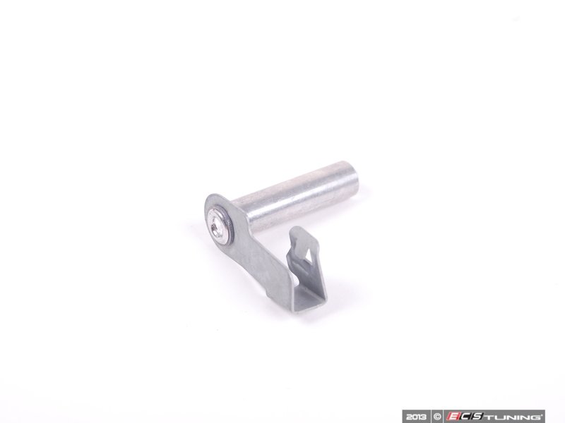

Шплента, който държи горната част на лостовия механизъм, държи се за ушите на скоростите (снимка №1), е ударен с отверка нарочно или не, не се знае от кой и къде. Всичко беше здраво шплента беше там но механизма беше излезнал от ушите на скоростите. След това се видя, че законтрящия механизъм на шплента е повреден. :conf:
Моя шплент:
Здрав шплент:

Абсолютно същата ситуация ..... едната "стена" на шплента , точно дето е качката е или счупена, или изрязана и реално няма кое да задържи контра , от там шплента може спокойно да се изниже , единственото което го държи е силата на триенето (щото често не знаят как да го сложат и им е по лесно да резнат с флекса и айде ....).
