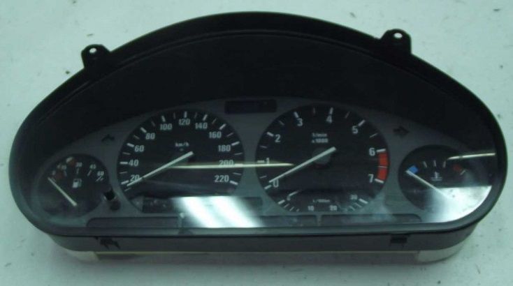

Другият е с таблото. Нормално ли е да ми гори вече второ табло? На предишното изведнъж му изгасна дисплейчето с километрите и стрелките увиснаха. Смених го преди около месец с чисто ново втора употреба от морга
. Вчера, както си карах, ситуацията се повтори... Лош късмет или нещо друго?

а табло ето >>>
http://www.megaparts.bg/avtochasti/kilometrazh-za-bmv-e36-sedan-1-8-113-k-s-164076.html
мисля че за тези пари не си струва да опитваш да оправяш твоето .

. Колкото до таблото, мегапартс ги ползвам от доста време и смятам точно от там да си поръчам, така или иначе вече веднъж съм го сменял. Въпросът ми беше по-скоро дали изгорялото табло е нещо нормално за Е36 или да търся проблема някъде из моя телевизор, понеже две табла в рамките на няколко седмици си е повод за притеснение. Досега не ми се е случвало на друга кола да ми изгори табло, да не говорим за две.

Не е нормално на изгори две табла за толкова кратък период да не говорим хич даже да ги гори , прегледай сноповете да няма някъде окъсило , колкото до климатика няма да стане с махане на кори ще трябва да си поиграеш

За проблема с таблото - не е нормално да горят таблата , нещо по инсталацията ти ги "мъчи" ...

Колкото до таблото, спират да работят стрелките и дисплея с километража, лампите като цяло бачкат. Забелязах, обаче, че лампичките на за резервата и от другата страна за температурата също не светват, когато дам на контакт. Може ли това да даде някаква насока къде да гледам? На пръв поглед кабелите си изглеждат ОК, няма видими следи от прокъсване, нагар или външна намеса.

прегледай кабелите в багажника , може от там да ти прави проблем за таблото (а не е изключено и изобщо за проблемите , които имаш )...
