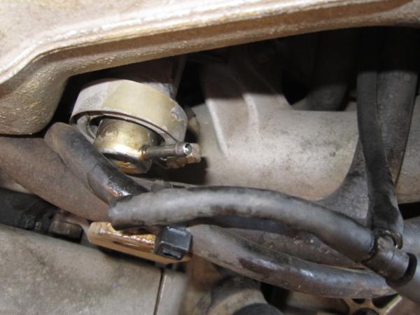

Колега, отиди да ти проверят горивоподаването. Днес ми докараха една Е36-ца с М40В18, с подобни проблеми, причината се оказа спукана мембрана на клапан регулатора.
