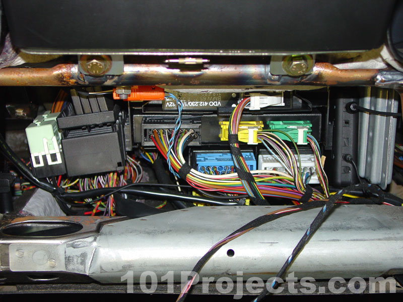

Добър вечер колеги. Става въпрос за 320-ка 150 к.с 2000 кубика , бензин ( ако е от значение ) . Проблемът ми е следния. Когато от дистанционното на алармата заключа колата , вратите се отключват ( само шофьорската или до нея в дясно стои заключена). По някога се оправя и си стои заключена. Имате ли представа къде е проблемът? Дали проблемът е в централното , алармата или някъде другаде? Забелязах на предния капак ,че кабела на масата е почти скъсан. И вътре в купето горе до плафона имах радар - детектор. След като го махнах буксата за захранването си остана ( предишния собственик така беше го направил това захранване). Благодаря предварително!

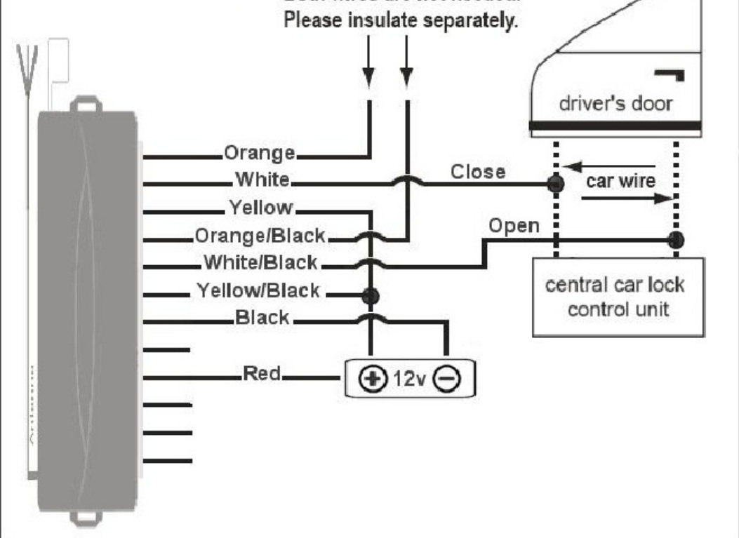

ще си позволя да ти ползвам темата, защото моя въпрос е свързан с аларма
искам да си сложа китайски боклук в колата и да ползвам САМО централното, т.е. не искам да пищи/пиука/мига/прави сватба и т.н.
достатъчно ли е да вържа + и - , да срежа кабелите на ZKE модула (белия и белия с черно - доколкото прочетох тези са за централното) и да ги вържа със съответните на алармата?
:paranoid: :dunno:

Има дистанционни с модул приемник само, трябваше да си земеш такова.
