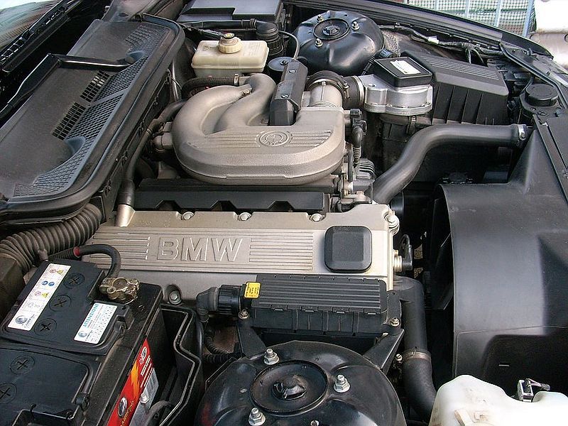

Здравей , за да ти отговоря първо ще питам ,
1.Този ли е мотора ? Изображение
ако да варианта е или да се качи на канал след като махнете изпускателните колектори и 1-во гърне , от там има малко повече място за работа .

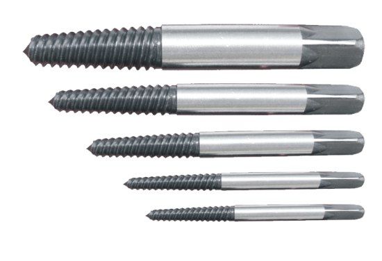

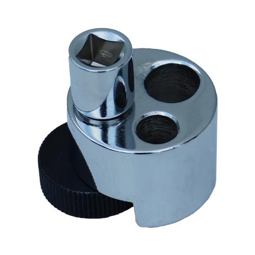

3. Шпилководачите са няколко варианта а)Изображение ако се показват пон 3-5 мм от самата шпилка над повърхноста на главата и б) след като свалите главата с разпробиване и друг вариант на шпилководач Изображение които се поставя във вече направения отвор на самата шпилка . Все пак съветвам те да пробвате от долната страна . Успех !! :)
