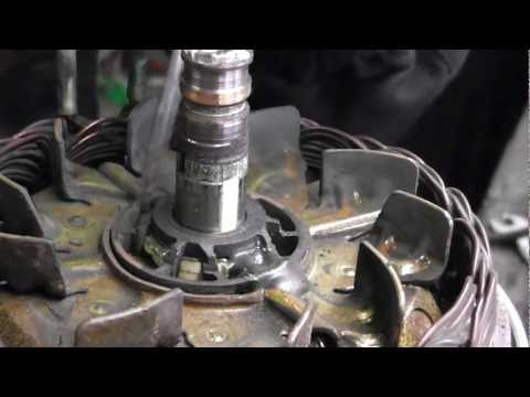

Здравейте колеги,имам спешен въпрос относно един алтернатор валео на моята ис-ка,в събота го свалях за да сменям гарнитура на масленото тяло,и след монтажа обратно динамото взе да вие много странно(като турбо).Днес го свалихме отново за да проверим къде е проблема лагерите са добре и пак за по сигурно сменям прения,единствено което забелязах предната перка през витло има по едно наклонено вповече,давам примерна снимка за коя става въпрос http://i.ytimg.com/vi/f56-26I6idc/0.jpg майстора каза че така трябва да е за да не избягал баланса.Ако някой се е занимавал с такова да ми каже дали наистина трябва да са криви.От 10 витла 5 са прави на 90гр. и 5 са по наклонени около 110гр. от които 1 има и назад към ротора.

За това добре обаче перките така ли трябва да са.

Перката трябва да е с прави витла /перчици , не знам как ще се запази баланса ..... къде е логиката да има едно с различен ъгъл от останалите , простата физика дава ясен отговор , когато става дума за центробежно въртене , как според теб трябва да са насочени !
Валео алтернаторите имат недостатък , роторната намотка с времето се разхлабва и тогава трябва да се подмени ротора !
Ето в този клип човека обяснява ( от 12.47 минута нататък) : http://www.youtube.com/watch?v=f56-26I6idc
В клипа той показва и как се сменя колектора , неговия метод не е много добър , има си скоба за вадене на колектора , в темата ми за ремонт на алтернатор съм показал как .... (темата е в раздел полезни ) : viewtopic.php?f=8&t=242876
Възможно е при теб виенето да се поражда от износени колекторни пръстени , когато алтернатора се товари електрически се получава особен звук наподобяващ свирукане /виене , това сме го коментирали и този звук не идва от механиката , а от електрическото натоварване .... Пак казвам обърни внимание на роторната намотка , ако е разхлабена или смени ротора с намотката , или целия алтернатор .....

Перките в предната част на ротора са с различен наклон - така и трябва да бъде!!! Не ги криви и изправяй за да не нарушиш баланса.

Да , но колегата казва, че има една , която е различна от другите , поне доколкото се разбира от поста му ..... Пък и то ясно се вижда ако дадена перка е изкривена нарочно или си е фабрично излята по определен начин ...

Само на мен ли ми се струва че едно витло липсва ?

Така засега смених преден лагер на една година skf витлата са си така,виенето изчезва с намокряне на ремъка.Утре сменям ремъци и ролки барабар с водна помпа,резултата ще го пиша после.Благодаря за снимките на колегата. :bchug:

Виенето остана,майстора каза че има избила намотка,така сега от какви други мотори става за м41б18 да го махам това валео че вече с него съм към 150лв назад и няма оправия.
